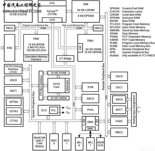

   Ingineon公司的TC1796产品即为此类系统级芯片实现的一个很好的例子。32位的TriCore中央处理器(CPU)拥有代码和数据分别独立的总线,并且通过LFI与系统总线桥接起来,建立起一个与外设子系统相连的数据通道。此外,还有一个通过直接存储器存取(DMA)与远端外设总线相连的通道。
   外设控制处理器(PCP2)也是一个32位的CPU。同样的,该处理器也有独立的通常无法看见的数据和程序总线。该处理器的子系统的最高频率为150MHz,外设子系统最高频率为75MHz,因此,它有两个时钟区域。该器件被封装于一个416引脚的球型格栅极阵列封装中,能够提供标准的JTAG除错接口以支持除错功能。但是,要完全仿真这样一个微控制器,需要能够检验与外部针脚不相连的许多不同内部总线之间的数据交换。巨大的嵌入式存储器(2Mb闪存)有广泛的内部取数路径(128位)和局部高速缓冲存储器。因此,内置存储器的执行比外置(32位存取)存储器快得多(见下方TC1796方框图)。

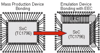

   多总线及多内核存储器的复杂性意味着,只有一个外绑器件(现场可编程门阵列, FAPG)才能够达到完全除去系统错误所需的可视度水平。但是,如前面所讨论的,频率为150MHz的总线周期仅为6.67ns,一个外置的外绑控制器在这段时间内要接收总线信息,并对其解码,还要决定需要触发的中断及暂停处理器,因此,给予控制器的时间是远远不够的。在这种情况下,解决问题的方法就是将仿真器安装于外绑器件中,形成所谓的仿真设备(见下方对比图:左方为大规模生产器件,右方为拥有仿真扩展芯片的仿真设备)。
   仿真设备使用一个原始生产器件的宏指令,完成所有的一般性功能、外设及端口,接着在外缘添加一个512K的静态随机存取存储器(SRAM)、几个总线观察模块(BOB)及一个拥有一些本地存储器来控制仿真器的局部CPU(在此情况下为另一PCP2)。若干高速串口,包括USB、JTAG和Micro-Link端口提供了外部连接口。该附加的线路,也叫EEC(仿真扩展芯片),在大规模生产器件发生改变时,使得仿真器很容易被重新设计,因为互连点并没有发生变化。
   传统的外绑器件的另一常见问题在于封装的大小。仿真设备被特别设计成与标准的生产器件占位面积相符合,并且拥有一组额外添加的针脚来提供更多的信号。同时,还给封装直接添加了一个顶端连接,通过可移动的连接器就可以采集相同的信号,下方图象分别显示了大规模生产器件封装(顶端)及仿真设备封装(底端)。

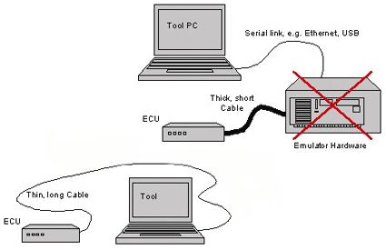

仿真器同时也提供了特殊的重启模式,通过各种重启进行调试和校准,开机重启除外(见下图)。
   仿真设备将仿真器功能嵌入目标应用的生产器件封装中,因此,外置仿真器硬件不再为人们所需。
