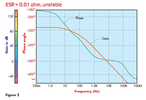

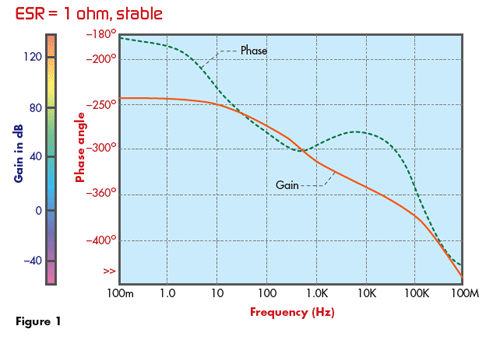

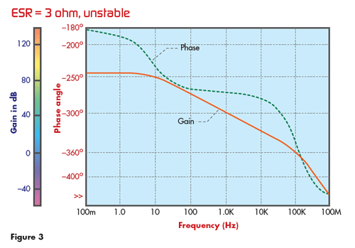

   基本的闭环线性调整器系统由一个误差放大器、输出驱动器和负载组成。图1到3详细描述了双极型线性调整器的闭环频率响应,在保持系统设置和输出容值相同的情况下,改变输出电容的ESR可以看到其影响。具有1欧姆ESR(图1)的电容为稳定的;而具有0.01欧姆非常低 ESR(图2)的电容就不稳定;具有3欧姆较大ESR(图3)的电容也不稳定。
   开关电源设计中有一条非常实用的经验法则:无论何时闭环增益大于或等于1,闭环相位永远不会落在360度的30度之内。

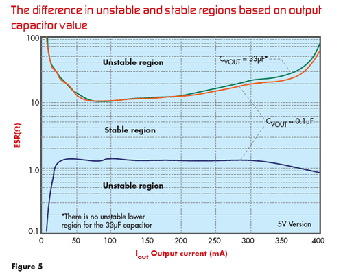

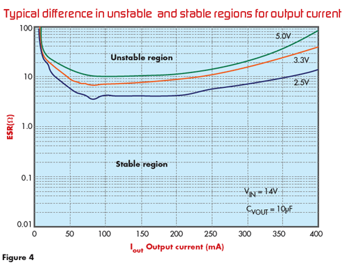

   大多数线性调整器并未给你提供测量稳定性曲线的可接入点。取而代之的是,芯片制造提供一组与输出电容的ESR数值相对应的曲线,显示哪些地方有可能出现稳定性问题。图4所示为输出电容ESR的不稳定区和稳定区的典型差异,它取决于因输出电流变化引起的输出调整器电压的变化。图5所示为输出电容数值上的不稳定和稳定区之间的差异。

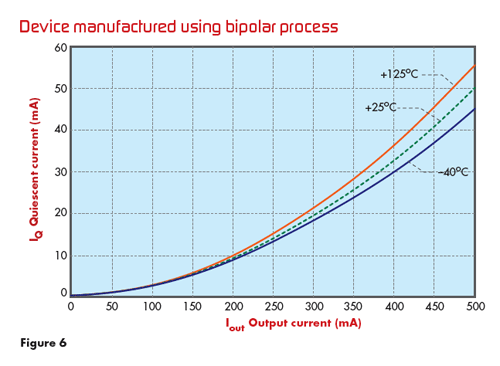

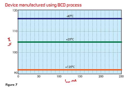

   无论调整器处于加载或待机状态下,静态电流都是一个重要的指标。历史上,静态电流不受重视。随着汽车电子系统的增加,对现有电池和交流发电机的使用已经达到了极限。半导体制造工艺对静态电流的大小有一定影响,对于以两种不同类型制造工艺生产的产品,我们可以看到典型性能特征所受到的影响。图6所示为以双极工艺生产的器件,而图7所示为以BCD工艺生产的器件。注意以BCD工艺制造的器件所具有的扁平线特性。
   采用双极工艺的器件在高负载上静态电流会增加;采用BCD工艺的器件在小负载和大负载时都保持低的静态电流。结果对模块的静态电流限制贡献较低。

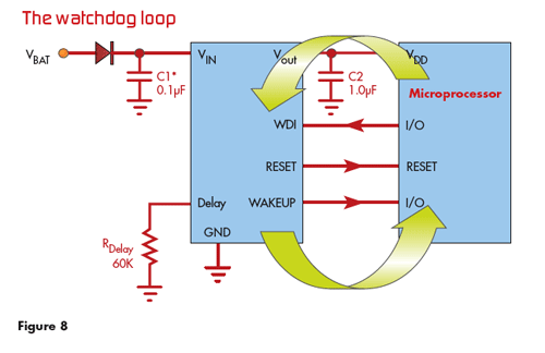

   在节省电流的控制中,你可以使用一种看门狗调整器(watchdog regulator)。看门狗调整器利用发往微处理器的唤醒信号实现节省电流。当微处理器指令正在开始运作时,一个协同信号由微处理器发回到电压调整器,向调整器提示它必须保持调整。一旦微处理器完成命令和指令,被发回调整器的反馈信号被取消。看门狗调整器识别这个事件,并把一个复位信号发回微处理器,将其关闭,如图8所示。最终结果是节省电流,直到微处理器需要再次发出协同信号。

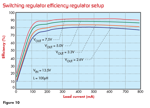

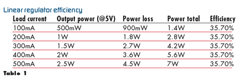

   毫无疑问,开关调整器比LDO的效率更高。如表1所示,开关调整器的效率为90%,而LDO的效率为36%。图10显示了大块头开关调整器的典型效率曲线。
   线性调整器的功耗可以简单地计算为(忽略静态电流)负载电流乘以输入和输出之间的电压差。图11中的例子显示了调整器有9V的电压差,所以计算出的效率为35.7%,它与负载无关,但是,与输入电压有关,如下一个例子所描述的那样。

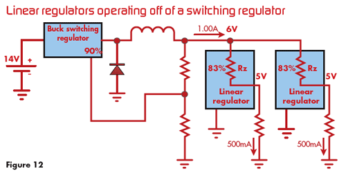

   提高线性调整器效率的唯一办法是降低其电压差。你在线性调整器旁边用上一个开关调整器(图12)就行,这样,线性调整器的输入为6V直流电压,而上面的例子中输入是14V直流电压。开关器件可以有效地把输入电压调低到更为可管理的电压并把该电压分配来驱动其它线性调整器。这种安排利用了开关调整器的高效率和线性调整器的低成本。由于线性调整器不必连接到电池,从而进一步节省了成本,因为可以采用更低电压的器件。
如图13所示,跟图11中35.7%的效率相比,整个系统的效率经改善达到74.7%。

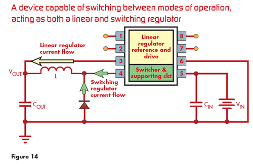

   另外一种减少电流消耗的办法是把开关调整器和线性调整器的功能组合起来。开关调整器在驱动其设计范围内的负载时最有效率。当输出电压的负载不重时,保持开关调整器开关工作所需要的电流与其说是一个属性不如说是一个负担。在这样的条件下,线性调整器的效率更高。
   图14所示的器件能够在线性调整器和开关调整器两种工作模式之间切换。该模块分为两个独立的工作部分:第一部分(绿色)支持系统担当一个升压开关调整器;第二部分(黄色)支持系统用作线性调整器。不受温度影响的电压参考源由两部分共享。工程师可以根据输出负载效率最大或EMI要求来选择改变工作模式。当负载非常轻时,线性调整器的效率较高;当负载较重时,开关调整器的效率较高。线性调整器的EMI性能永远优于开关调整器。

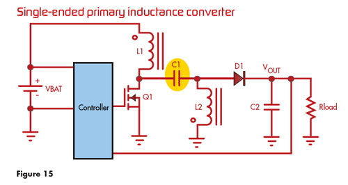

   为了做到这一点,你需要能够为系统提供升压及降压的器件。其中一种办法是采用图15所示的SEPIC(单端初级线圈电感转换器)。电容C1必须能承受该系统正常的高压工作限制(就回扫脉冲而言),并且该高压负载能够削去(包括其它瞬变脉冲)通过电感L1的脉冲。这意味着需要一个高压电容来维持最高的效率,电容的ESR要低,因为大电流要通过该器件。一些工程师讨厌流过电容的大电流。过热可能会导致可靠性问题或电容的老化(开路或短路)。

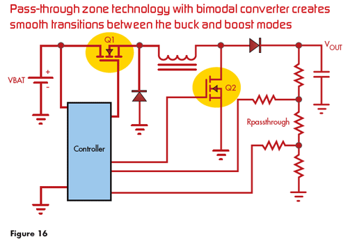

   解决该问题的另一个方案是采用配备双模转换器的通过区技术(pass-through zone technology),这在降压和升压工作模式之间创造了平滑的转换区,与此同时,确保所需要的降压/升压操作。如图16所示。
   在正常的操作中,晶体管Q1担当降压开关调整器的工作,与此同时,控制电路保持Q2关闭。当Vbat的输入电压急剧下降时,Q1 100%打开而Q2启动该电路为升压开关调整器。电阻Rpassthrough帮助设置工作转换,其中有一个通过区,经调整的输出电压稍微变化以为工作模式的转换提供平滑的转换。
