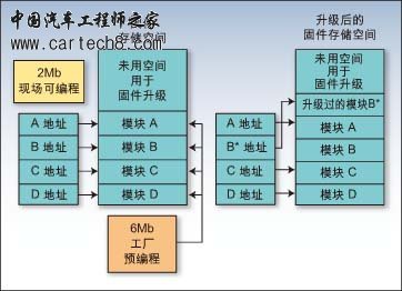

  如果现场可编程OTP存储器外型小巧的话,通过在系统级将其设计为“数次可编程”,可以利用它来代替闪存以存储程序。MCU供应商能做的,就是除了存储现有程序代码的扇区外,还在OTP存储器中留出一个或多个未指定扇区。若需对某个程序代码模块进行升级,就把被升级的模块编程入一个未用存储扇区,让控制逻辑转而指向升级后的模块(见图1)。这种技术还可用于其它车载系统,如传感器校准和数字版权管理(DRM)密钥,本文稍后将对此进行探讨。
  对于价格不贵而又性能可靠的嵌入式NVM而言,在嵌入式MCU中进行可编程固件存储是一个理想的应用领域。这种存储器价格必须非常低廉,不会增加任何额外的芯片制造成本。此外,它必须高度可靠,必须能够在汽车的高温工作环境中正常运行。
图1、MCU供应商在OTP存储器中预留未编程扇区,使得汽车制造商能够通过把升级内容下载到初始未编程扇区中来对MCU的程序模块进行升级。
