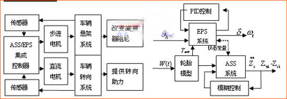

图1 ASS/EPS集成控制示意图 图2 集成系统控制策略
图1所示为ASS/EPS集成控制示意图,将主动悬架系统和电动助力转向视为一个整体,考虑了二者部分状态变量上的耦合,设计集成控制器,对半主动减振器步进电机和电动助力转向的直流电机进行协调控制,改变可调减振器阻尼和提供转向助力,达到改善转向车身姿态变化、协调操稳性和平稳性间矛盾的目的。基于集成模型考虑到软件编程的难易程度,本文采用模糊+PID控制策略,见图2所示[5],对EPS的的助力电压U进行PID控制,修正助力,改善横摆角速度的响应,提高转向灵敏度;用模糊控制器根据反馈的状态变量控制ASS系统,改善质心垂直加速度和悬架动挠度响应,提高车辆的行驶平顺性。
