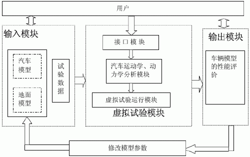

汽车虚拟试验系统主要由输入模块、虚拟试验模块以及输出模块三部分组成,如图1所示。把汽车模型导入到虚拟环境中,根据用户的输入控制命令,对汽车模型进行运动学、动力学分析,利用分析数据在虚拟场景中“虚拟再现汽车试验过程”,用户通过各种传感器感受并体验该车的性能,得出性能的评价,根据评价进行修改模型参数,该过程可不断重复,进行汽车参数的修改,直至汽车获得最优性能。下面对其进行简单描述。
1. 输入模块:主要是提供车辆、地面参数化模型等信息的输入,在该模块中,也可输入实车试验的数据,用于与虚拟试验比较。
2. 虚拟试验模块:主要由动力学分析模块,接口模块以及虚拟试验运行模块,动力学分析模块主要是根据车辆的参数化模型、驾驶员的行为实时计算车辆的性能参数,为虚拟试验模块提供仿真数据,虚拟试验运行模块主要是为用户提供逼真的虚拟试验环境,实现虚拟车辆在试验过程中的各种状态变化并将该信息反馈给用户。接口模块将车辆实时仿真运算部分、虚拟运行环境部分、传感器等接口设备以及用户有机连接成一体。
3. 性能评价模块:在该模块中,用户综合考虑不同工况下虚拟试验的各种感觉体验,对车辆的性能进行评价,根据评价结果修改车辆模型的参数,进行优化设计。该方法突破了以往评价标准难以建立、指标很难确定、可视化差等不足。在该模块中,也可对虚拟试验与实车试验的进行对比,根据差别对车辆模型进行修正。
