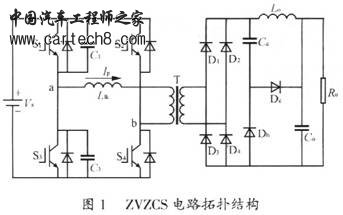

  传统的移相控制全桥软开关电路采用变压器漏感或原边串联电感和功率开关管的寄生电容的谐振实现零电压开关。而滞后桥臂主要依靠变压器漏感储能,导致滞后桥臂不易满足零电压开关的条件。本文采用了一种ZVZCS的电路拓扑结构,如图l所示。
  Vs是单相或三相交流输入经过整流滤波后得到的直流电压,S1、S2、S3、S4是功率开关器件,C1、C3为超前桥臂的并联电容,Llk是变压器的漏感,T为变压器,D1、D2、D3、D4为续流二极管,辅助电路由钳位电容C和两只二极管Dc、Dh构成,Lo为输出滤波电感,Co为输出滤波电容。
  首先S1、S4导通,原边向副边输出能量,钳位电容Cc被充电至最大值。关断S1,原边电流Ip给C1充电,给C3放电,由于C1的存在,S1为零电压关段,此时漏感和输出滤波电感Lo串联,共同提供能量;原边电压和副边电压均下降,当副边电压下降至箝位电容电压时,由于Cc的作用,使变压器副边电压下降速度比原边慢,导致电压差,作用于Llk使原边电流下降。C3放电至零,为S3提供零电压开通的条件。二次侧感应电压作用于Llk,加速了原边电流Ip的下降,直至Ip完全复位。开关切换方式为+1/0,0状态处于电流复位模式。箝位电容Cc提供负载电流,副边电压下降。Cc放电完全,整流二极管 D1~D4全部导通续流,在续流期间由于原边电流已经复位,此时关段S4,开通S2,由于漏感Llk原边电流不能突变,S4零电流关段,S2零电流开通。

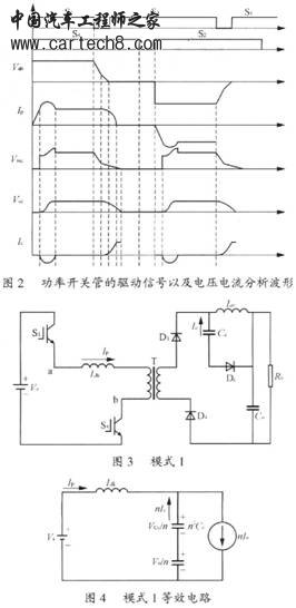

  全桥变换器在半个周期内有9种工作状态,记为模式l~模式9。
  2.1 模式l
  S1、S4导通,原边电流流经S1、Llk、原边绕组、S4;副边电流流经D1、L。、R。、D4和副边绕组,Cc通过Dc、Co充电,输入侧向输出侧传递能量。将电路进行简化,如图3所示,由于输出滤波电感Lo与Llk相比较大,视为恒流源,等效电路如图4所示。

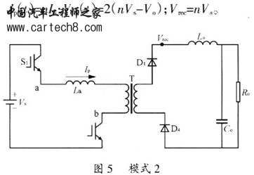

  当cosωat=-l时,VCc(t)达到最大值,则sjmωat=o,Ip(t)=nIo,Ic(t)=0,二极管Dc关断,变压器副边电流流经D1、L。、Co、R。、D4和次边绕组,简化电路如图5所示。此时:

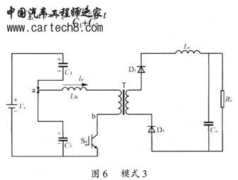

  S1关断,原边电流从S1转移至C1和C3,给C1充电,给C3放电,简化电路如图6所示。由于C1的存在,S1是零电压关断。变压器原边漏感Llk和输出滤波电感L。串联,Llk值较小,Lo值较大,可视为原边电流Ip基本不变,Ip(t)=nIo。变压器原边电压Vab和整流桥输出电压Vrec以相同的斜率线性下降:
  2.4 模式4

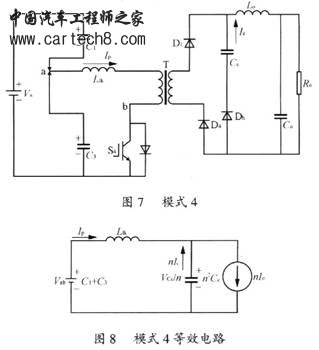

  当整流桥输出电压Vrec线性降至箝位电压VCc=2(nVs-Vo)时,Dh导通,简化电路如图7所示。由于Cc远远大于C1+C3,则Cc保持两端电压不变,使整流桥输出电压比原边电压下降得慢,导致电压差作用于Llk,使原边电流Ip开始下降,等效电路如图8所示.

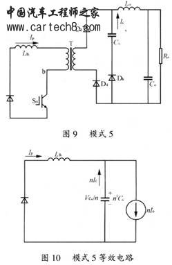

  C3被放电到O,D3导通,简化电路如图9此时开通S3,由于D3的存在,S3为零电压开通。原边电压Vab=O。等效电路如图10所示。
  此模态结束时,原边电流降为0,整流侧电压为Vβ。

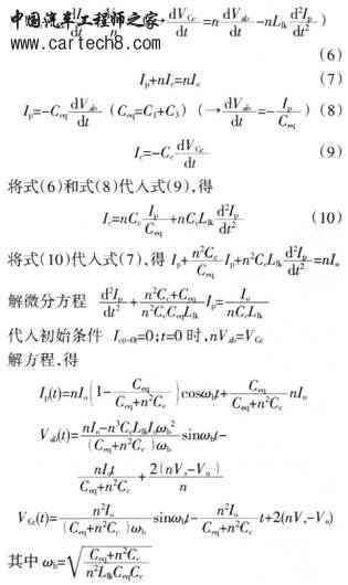

  原边电流复位到零,简化电路如图11所示。Cc提供负载电流,二次侧整流桥输出电压迅速下降,等效电路如图12所示。
  此时,

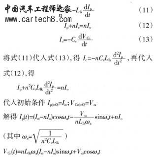

  2.7 模式7
  Cc被放电到零,整流二极管D1~D4全部导通,负载电流通过整流二极管续流,简化电路如图13所示。在续流期间可以关段S2,此时S2为零电流关断。
