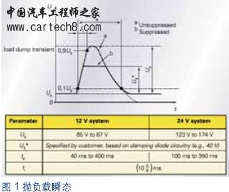

  几乎所有直接连接至汽车电池的电子组件和电路都要求保护,以免于受到抑制、瞬态电压(高达60V)和反向电压状态的损害。对于这些电子电路而言,必须能够经受住电源线路上一定程度的过电压,这也是种常见的要求。对于那些要求任何特殊车载电子系统的主电源输入均能够在各种不同瞬态电压状态(包括交流发电机抛负载)下工作的车载系统来说尤为如此。
  由于交流发电机控制环路关闭的速度不够快,因此,在将电池电压去除掉时,其会产生一个高输出电压脉冲。正常情况下,在汽车某个中央位置,这种高能脉冲被控制(或抑制)在一个较低的电压范围内。但是,汽车制造商还是给其供应商规定了在其电源输入端可能出现的剩余过电压。这种情况在不同轿车厂商中有所差异,但是轿车的标准峰值大约为 40V,而商务车的标准峰值则大约为 60V。一个典型抛负载脉冲的持续时间为十分之几秒,下图(图 1)显示了该抛负载状态下的典型脉冲。

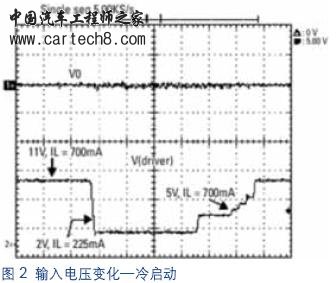

  仪表板应用中的冷启动
  车载环境对于电源管理芯片的需求正日益增加。这些需求之一便是需要电源管理 IC 能够在一个宽电压偏移范围内工作,直接连接至电池的电子系统通常都会有这种电压偏移范围。通过观察该冷启动脉冲,可以描述出此类瞬态的一个实例。这种状态可发生在寒冷环境下车辆的第一次启动。如果温度足够低(冷却至零摄氏度),那么引擎的油就会变得粘稠,通过要求提供更高的功率(扭矩),这就对马达提出了重负载要求。这样就需要能够提供更高电流的电池。重负载需求可以在该点火周期内将电池电压立刻下拉至 3V。
  我们所面临的挑战是,一些应用必须在该过程中保持运行。这些应用并非只限于动力传动系 ECU 或者安全苛求的应用,在一些集群和信息娱乐子系统中也同样可以看到这些应用的踪影。当出现该状态时,电源管理芯片必须对输入电压进行升压,以便保持正确的调节输出电压,从而使这些电子系统可以正确地发挥作用。

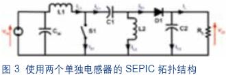

  SEPIC 转换器
  SEPIC 转换器提供了一种降压转换,直到输入电压等于或者降到输出电压电平之下。然后,其将提供升压转换,直到电池电压降至最小容许输入电压的电平。使用 SEPIC 的一个主要弊端是,它需要一个单耦合电感器(变压器)或者两个单独电感器,以及一个耦合电容器,如图 3 所示。
  这些电感器和线圈的体积均较大,需要占用更多的 PCB 空间。在那些必须保持体积尺寸和板级空间的应用中,这种情况就更加不适宜。

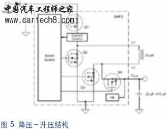

  该降压-升压转换器是一款典型的 DC-DC 转换器,其具有一个大于或者小于输入电压振幅的输出电压振幅。它是一款开关模式电源,具有同升压转换器和降压转换器相类似的电路拓扑结构。根据开关晶体管的占空比,可是可以对该输出电压进行调节。
  这种拓扑结构由一个降压功率级及其两个功率开关组成,这两个开关又通过功率电感被连接至一个升压功率级及其两个功率开关。这些开关能够以三种不同的运行模式进行控制:降压-升压模式、降压模式和升压模式。运行的特殊芯片模式是输入到输出电压比率的函数,同时也是芯片的控制拓扑结构。

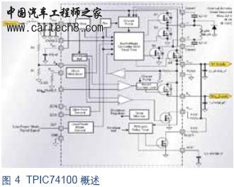

  TPIC74100-Q1 是一款降压-升压开关模式调节器,其在电源概念下工作,以确保一个带输入电压偏移和规定负载范围的稳定输出电压。
  TPIC74100-Q1 拥有完整的电压模式控制开关,也是在同步配置中被设计出来的,以获得整体增强效率。借助于一些外部组件(LC 组合),该器件可将输出调节至 5V±3%,以实现一个宽泛的输入电压范围,使其可以被许多高输入电压所应用。当 5V 输出轨超出规定容差时,该器件还可提供一种复位功能,用于检测和指示。
  TPIC741 00-Q1 拥有一个频率调制方案,允许系统设计通过在频带上扩散频谱噪声(而非在特定频率上达到峰值)来满足 EMC 要求…
  5Vg 输出是一种开关 5V 调节输出,其带有内部电流限制功能,以在驱动一个电源线路电容性负载时防止“复位”声明 (assert)。这种功能由 5Vg_ENABLE 终端控制。如果该输出(5Vg 输出)上有一个接地短路,那么输出将通过在斩波模式下运行来进行自我保护。但是,在该故障状态下,这样做就会增高 VOUT 的输出纹波电压。
  降压-升压转换
  根据输入电压 (Vdriver) 和输出负载条件的不同,该运行模式在降压和升压模式之间进行自动切换。
  在正常运行模式中,该系统将会被配置为一个降压转换器。但是,在低输入电压脉冲期间,该器件自动地转换到升压模式运行,以维持 5V 的电压调节。当该器件正运行于升压模式且处于 5.8V 至 5V 的转换 (crossover) 窗口中时,输出调节可能包含一个高于正常情况的纹波,并且仅维持一个 3% 的容差。这种纹波和容差取决于负载情况,负载条件越高,性能就越高。
