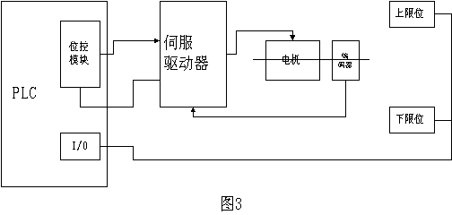

就是上位机采用PLC(可编程控制器)进行控制,伺服控制可采用可插入在PLC上的位置控制模块(如西门子公司的FM357位控模块等)这样直接与伺服系统连接组成一个完整的闭环系统.系统框图如图3所示

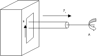

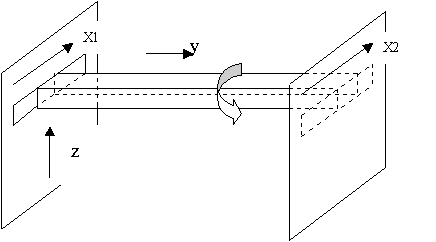

1.2.1顶喷软仿形喷涂机具有四个轴,即:x1,x2,y,z及A。如图4所示。其中x1,x2,z,A采用交流伺服驱动,y轴采用变频调速系统。
图4 顶喷机各轴位置示意图

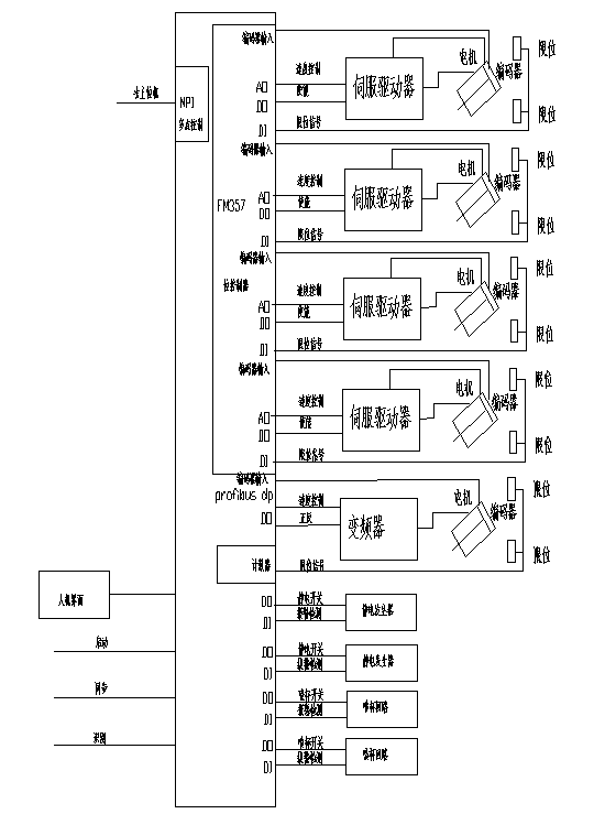

电机采用进口变频异步电机,顶喷喷具采用2个静电悬杯系统,控制器采用西门子的 S7-300 PLC控制器,伺服系统控制采用S7-300系列模块FM357位控模块,此模块可以同时控制4台交流伺服系统,而且具有直线插补圆弧插补功能,也可以对每个轴分别控制, 而且具有龙门轴控制功能。FM357在S7-300的控制下,可以与OP17 小显示面板组成一个完整的系统,可通过OP17小面板对伺服系统的每个轴进行操作及调试。操作框图如图5所示。

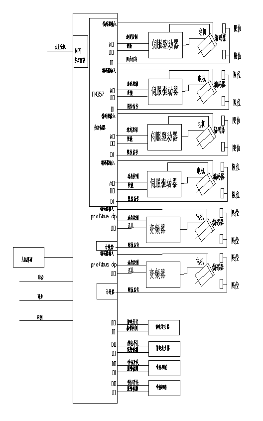

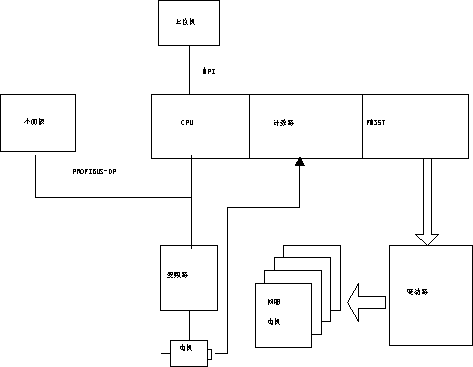

顶喷软仿型的控制器还应对y轴变频调速进行控制。变频器的方向控制可使用控制器的数字输出口进行控制,速度可通过S7-300的PROFIBUS DP 口去控制,反馈通过S7-300上的FM350计数器口采集进来的编码器信号进行检测的。S7-300还分别对顶喷的静电发生器、喷杯开关、限位开关以及同步,识别,启动开关信号,安全防护信号进行处理外,还具有通过MPI 网络口与上位机进行信息交换的能力。而且顶喷机于侧喷机也可以通过MPI网进行信息交换。上位机(工控机)在离线示教工作时,不但要对顶喷和侧喷同时进行控制外,而且还要在工作的过程中对生产线的喷涂状态进行动态显示,所以, 必须采用网络总线进行信息交换信息。顶喷软仿型的框图如图6所示。
图6 顶喷软仿型的框图

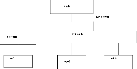

1.2.3本软仿型系统还有一个上位控制机,主要作用是用在对顶喷和侧喷的离线编程以及对整个系统的实时检测以及动态显示。其框图如图9所示。
图9上位机与软仿型连接图
