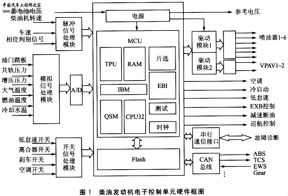

  高压共轨柴油发动机电子控制单元是一个集高压共轨燃油喷射控制、实时数据采集及发动机监控保护、故障诊断、通信等于一体的发动机电子管理系统。其典型的功能框图如图1所示.

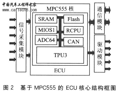

  MPC555卓越的片内集成功能,使得仅依靠单片MPC555内部资源即可以进行ECU最小系统设计,完全满足新型柴油机电控的需求。图2给出了基于MPC555的ECU最小系统结构框图。

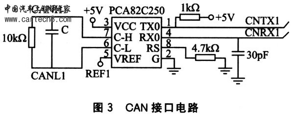

  MPC555集成了双路CAN2.0B控制器模块,在ECU设计时只需增加一个收发器就可以完成高速通信。本方案采用Philips公司的PcA82C250收发器,其传输速率高达1 Mbps。图3为其接口电路。
