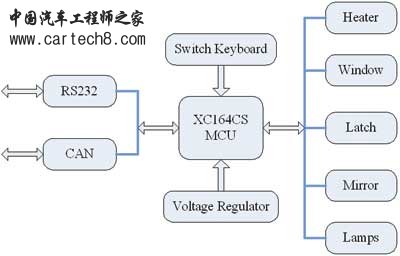

图1 系统结构框图
  如图1所示,车门控制模块主要由以下几部分组成:电源电路、电动车窗驱动电路、后视镜驱动电路、加热器驱动电路、中央门锁驱动电路、车灯驱动电路、CAN总线接口电路、RS232接口电路及按键接口电路等。微控制器XC164CS用于控制所有功率器件的开关动作,同时对系统状态进行定时监控,提供合适的反馈信号以及周期性地显示诊断信息,并通过车载网络(如CAN)实现信息交换。由于选用的功率器件已经提供了完善的保护功能,本设计避免了采用过多的功率元件,减小了模块体积,并提高了模块的电磁兼容性。

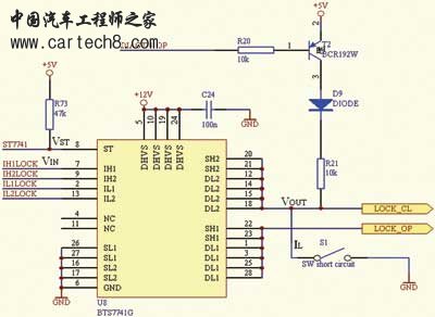

  BTS7741G与微控制器连接电路如图2所示。BTS7741G用作H桥,驱动中央门锁正转或反转。驱动过程靠时间来控制,电机运行一定时间(本设计取值为0.25s)产生一定的位移,实现锁定或开锁。电机运行时间在程序中可变。无主动制动过程,通过上管续流实现电机制动。两次中央门锁开关动作之间至少要有 0.5s时间间隔,保证MOS管可靠关断。
图2 BTS7741G与微控制器连接电路
  上电后门锁的状态是未知的,因此微控制器首先关闭门锁。中央门锁的电机驱动不采用PWM调压方式。SH2外接 1kΩ上拉电阻,由+12V电源供电,可实现在关断状态下的开路故障检测。

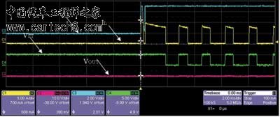

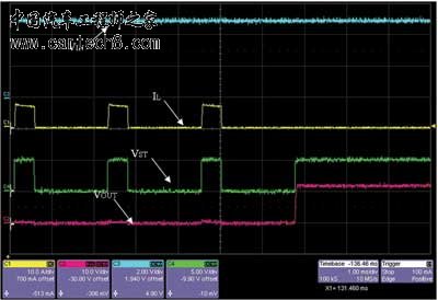

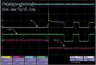

  BTS7741G对地短路实验
  虽然BTS7741G的两个高边开关和两个低边开关都具有完备的短路保护功能,但是故障反馈引脚ST却只能反馈两个高边开关的短路故障状态。所以,本设计针对BTS7741G的高边开关做了对地短路实验。实验分为先短路后上电和先上电后短路两种情况。
  BTS7741G的对地短路实验条件为+12.45V电池电压,+5V电源供电, 1.5m短路导线(R=0.12Ω)。如图3所示,其中VST为ST引脚对地的电压、VIN是IH1引脚对地的电压、VOUT是OUT引脚对地电压,IL 为发生对地短路故障时,流过BTS7741G的短路电流。
  1 先短路后上电条件下的对地短路实验
图3 BTS7741G先短路后上电短路实验波形图前半段
图4 BTS7741G先短路后上电短路实验波形图后半段
图5 BTS7741G先上电后短路短路实验波形图前半段
图6 BTS7741G先上电后短路短路实验波形图后半段
