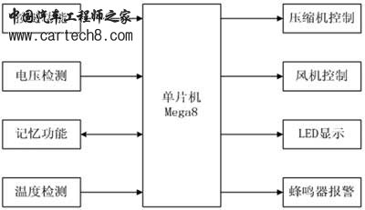

汽车空调控制系统框图如图1所示。系统由按键扫描、电压检测、温度检测、风机控制、压缩机控制、LED数码管显示、蜂鸣器报警电路和单片机组成。
图1 汽车空调控制系统框图

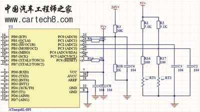

单片机工作的主要原理为:扫描键盘,当制冷键按下,同时无故障报警时系统将ADC采样的车内温度与预先设定的制冷温度比较,如车内温度高于设定温度则打开冷凝风机、压缩机制冷;当车内温度低于设定温度2℃时关闭压缩机、冷凝风机,若此时强制冷键按下,系统将忽略预设温度直接启动制冷。其中单片机PB0、 PB1口输出高低信号控制MOS管的开关,进而控制风机和压缩机的起停;PC0口采样输入电压并与系统默认值进行比较,以确定电压是否正常;PC2口采样化霜温度用以确定化霜操作;PC3口采样车内温度,将计算的结果输出至LED数码管显示。

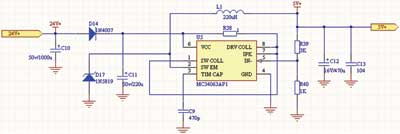

系统供电电路如图2所示,DC/DC转换芯片采用MC34063,该芯片具有集成基准电压、振荡器同步和输入电压范围宽等特点,其输出电压可表示为 Vout="1".25(1+R39/R40),输出电流可达500mA,完全满足本系统的功耗要求。为了降低干扰,芯片的输入端和输出端加了电容C10、 C12、C13进行滤波处理。
