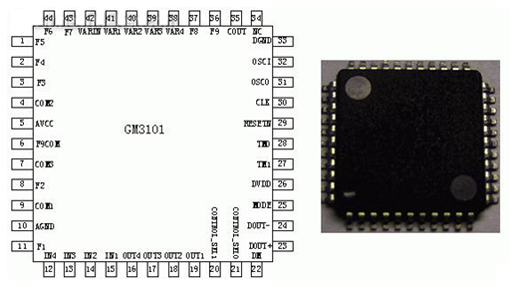

图1 芯片管脚图示

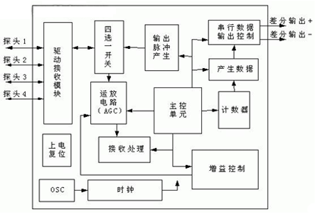

图2 系统内部结构框图
  2.2 功能概述
  系统提供4个超声波探头接口,接收到反射回来的信号后,根据发送和接收的时间差判断障碍物距离的危险等级,输出相应报警信号。报警信号编码后采用双线差分方式输出,输出信号的内容包括:各探头检测到的障碍物距离的危险等级、最近障碍物的方位、最近障碍物的距离值和附加消息。
