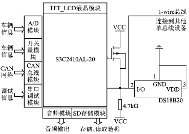

  本设计采用寄生电源连接方式,12位分辨率。寄生电源的优点为:远程温度检测无需本地电源;缺少正常电源条件下也可以读ROM。为确保 DS18B20在其有效变换期内得到足够的电源电流,在I/O线上通过MOSFET提供强的上拉(如图2所示)。当使用寄生电源方式时,VDD引脚必须连接到地。
  系统核心控制器S3C2410X是三星公司基于ARM920T核的芯片。S3C2410X集成了1个LCD控制器(支持STN和TFT带有触摸屏的液晶显示屏)、SDRAM、触摸屏、USB、SPI、SD和MMC等控制器,4个具有PWM功能的计时器和1个内部时钟,8通道的10位 ADC,117位通用I/O口和24位外部中断源,8通道10位AD控制器,处理器工作频率最高达到203 MHz。系统显示采用SHARP 3.5 in的TFT_LCD液晶显示屏。系统框图如图2所示。
图2 信息采集系统及部分电路连接原理
