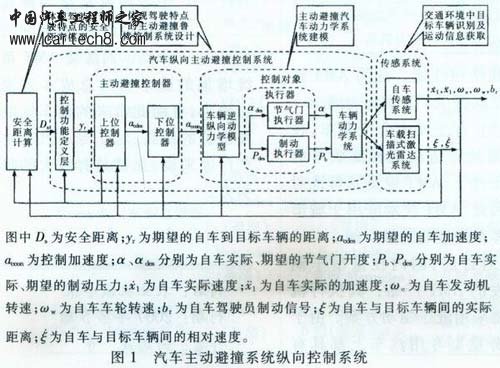

目前国内外汽车主动避撞系统的研究绝大多数集中在避撞系统的纵向控制,其控制系统如图1所示。系统的关键技术包括行驶环境中目标车辆识别及运动信息的获取、安全距离模型和避撞控制系统建模。

避撞系统控制 汽车主动避撞控制方式主要有上位控制和下位控制。前者由安全距离出发,从运动学的角度应用控制算法获得当前情况下车辆应当具有的减速度等;后者从上位控制算法确定出的车辆目标减速度等目标参数出发,结合车辆制动系统模型,应用控制算法,实现对节气门、制动、转向等精确控制,实现上位控制要求的目标。控制算法有模糊控制和神经网络控制,适合于非线性目标的滑模控制算法和Back-stepping方法。
