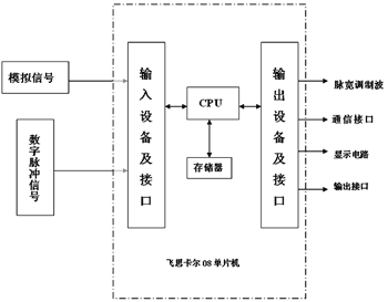

   本装置的硬件主要是由飞思卡尔08单片机及简单的外围接口电路构成的。装置的功能如图1所示,被控对象以模拟信号或数字信号进入单片机,并且在单片机里实现信号的转换,转换成单片机可识别的数字信号,通过单片机的计算和软件的编程,实现不同的模拟信号输出、PWM输出及频率输出。同时在数码管上显示相应的输出量或输入量的频率、周期、占空比和直流电压等。
图1 教学辅助装置功能示意图

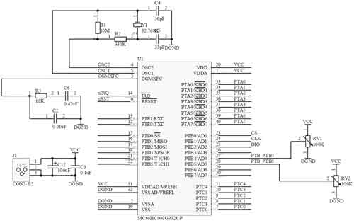

   MC68HC908GP32CP芯片内部集成8路8位ADC,分别为PTB0~PTB7口,可实现A/D转换的功能。本功能主要通过A/D信号的转换,显示并输出可调的电压值。如图2所示,单片机的PTB_PTB4和PTB_PTB5接口接电位计的两端,电位计要100K左右以保证其调节范围,输入直流电源(5V)经过电位计调节成0~5V之间的不同电压值作为模拟信号输入到单片机中,进入单片机之后,首先经过ADC把模拟信号转换为单片机所能识别的数字信号,然后MCU对数字信号进行处理,并通过同步串口通信SPI接口与ZLG7289进行通信,驱动数码管显示当前电压值,同时在此电路的PTB_PTB4和PTB_PTB5引出两个接口,连接模拟输出接口,就可以实现0~5V的模拟信号可视的输出。在汽车电子的实验中很多的外部设备都需要低于5V的电压,所以0~5V直流电压可视输出可以很方便的给一些外设供电。
图2 单片机A/D采集电路

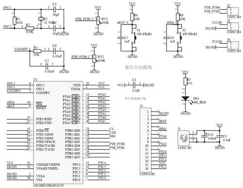

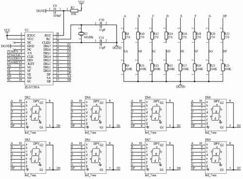

   本开发装置主要是实现以上几种功能,通过IRQ中断等软件程序可将四种功能集中在本装置中,并通过中断进行各功能之间的切换,多段数码管驱动芯片ZLG7289A与单片机之间是通过串口通信SPI接口进行通信的。单片机外围电路和显示电路分别如图3和图4所示。
图3 单片机外围电路
图4 显示电路

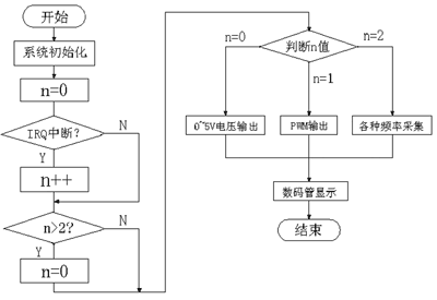

   单片机系统初始化后,首先运行的是A/D采集并显示,然后由IRQ中断进行选择,每次进入IRQ中断便进行了一次选择,选择所需要执行的另一个子程序,选择完所有的子程序后又跳回到A/D采集子程序,如此循环。显示程序为把所执行的子程序所得到的结果用串口通信SPI输出到ZLG7289驱动数码管显示相应的值。软件流程如图5所示。
图5 程序流程图
