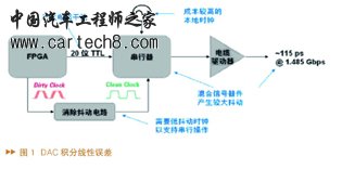

  在发送器中,大部分抖动来自于串行器,电缆驱动器也会增加一些抖动。图1所示为目前正在使用的发送器的典型框图,它可以工作到HD、SDI,但是它不支持3G-SDI。由于20位的数字视频总线已经在HD中制造了EMI问题,而在3G中该时钟频率加倍,因此EMI问题在3G中将更加严重。此外,PCB的布线也不是一项简单的工作,工程师将要面对在 148.5MHz工作下的20条印制线。FPGA产生的时钟信号也包含很多抖动,因此这些时钟是不适合直接用于串行器的,由于会增加串行器的输出抖动,从而需要加入抖动消除电路或Genlock电路以消除抖动。此外,有一些串行器也要求一个干净的本地时钟,这些抖动和本地时钟不仅增加了系统成本,也占用了 PCB的面积。最后,串行器是一个模拟信号器件,包含了数字处理单元以及模拟串行单元,因此产生低抖动的模拟数字信号很困难。以HD信号为例,最小可以实现的输出抖动大约为115ps或0.17UI,因此如果要支持3G,必须要采用全新的结构。

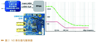

  NS的SDI串行器和解串器产品创新的结构为SDI-3G提供了低辐射、低成本、低抖动和高性能的解决方案,在FPGA和串行器或解串器之间采用了 LVDS技术,从而去除了TTL连接。由于LVDS具有非常低的EMI辐射和功率损耗,因此非常适合应用在手持产品中。另外,PCB的印刷线也从20根减少到10根,使得PCB的设计更加容易。由于芯片内部设计了高性能PLL锁相环,不再需要外置本地时钟及抖动消除电路,因此系统成本得到了明显的降低,同时节约了电路板的面积。因为FPGA已经存在于系统中,不需要额外的费用,因此大部分数字信号处理工作可以由FPGA完成,如CRC及行号插入、光栅、 ANC和EDH插入等。事实上,由于最困难的串行工作现在已经由串行器来完成了,因此可以降低FPGA的等级。这种串行由于采用了优秀的模拟技术工艺和高精度的锁相环,因此可以提高解串器的抖动容限,最低可以达到0.6UI。和串行器类似,我们在解串器中也可以集成类似的环路,它可以简化设计和减小空间,所以这样的解串器不需要本地的时钟,它是一个微小空间的7×7毫米的LLP封装,如图2所示。

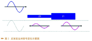

  当信号从一种介质传送到另外一种新的介质时,一部分信号将会被反射,剩余的信号将穿过这个介质。声光和电磁波都有类似的特性,这是因为当介质改变时介质的密度和特性会发生变化。在传输线的原理中,印制电路线的宽度和其特性阻抗成正比,所以信号在两个不同阻抗的印制电路线间传输时反射就会发生,反射的发生会减小信号的能量,影响接收器的处理,同时信噪比也会减小。另外当信号朝着源的方向被反射回来时,它会和原始的信号相混合叠加,降低信号的完整性,如图3所示。

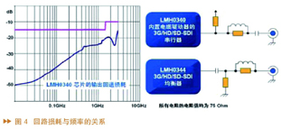

  回送损耗可以用来衡量两种阻抗匹配的优劣。通常的BNC连接器、电路板走线、电缆驱动器,输出阻抗或均衡器的阻抗都各不相同,所以在实际的应用中需要考虑SMPTE严格的回送损耗指标要求。回路损耗是和频率相关的参数,当频率升高时,寄生电容和电感变得更加的明显,它会使回路损耗变差。NS的SDI 系列产品都有很好的输入输出回路损耗特性,只需要使用一个简单的小网络就可以实现和BNC连接器的匹配。最普通的网络可以通过将一个小小的电感和一个 75Ω的电阻并联来实现,这个匹配网络在直流特性时应该看起来象一个短路线,允许由终端电阻来提供传输线阻抗;在很高的工作频率条件下寄生电容的阻抗值将会占主要的部分,这时回路损耗补偿网络可以提供75Ω的阻抗作为终端电阻,如图4。

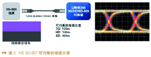

即使你的系统可以满足前面所述的指标要求,但也不能确定系统是稳定可靠的。与模拟系统不同的是,数字系统性能不会缓缓下降,而 是无误差地工作直到系统彻底损坏。通常采用音律测试方法对系统的稳定性进行评价,即改变数字信号一个或多个参数直到使该数字系统失效,最直接的音律测试方法是加入电缆进行音律测试。虽然视频信号经过编码成为数字数据流,但是在本质上SDI信号仍然是模拟的,并且仍然会受到衰减和相移等失真的影响,较长的电缆容易产生信号丢失及相移,使信号出现失真,我们在接收端加入一个额外的电缆均衡器以补偿失真。在电缆传输中,由于电缆的频率响应特性,信号会产生损失和相移等失真,均衡器可以为失真信号提供补偿,我们可以通过加入更长的电缆对接收端的均衡范围、噪声性能等特性作出评价。这种音律测试特别在使用SDI的病态信号时是非常有意义的,因为它基本上模拟了真实的状况。串行数字系统对病态信号的处理是很困难的,在这种低频的极差图形中,其中一区用于测试均衡器,另一区可以用来检查接收器的锁相环的性能。NS的3G-SDI均衡器有能力在3G时均衡120米电缆长度的距离,从图5可以看出使用NS的3G-SDI产品,是很容易满足 SMPTE的指标的。

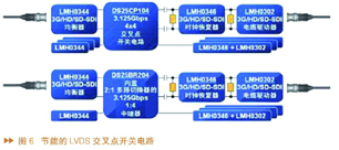

  交叉点开关是一个标准的模块,它经常在开关电路和复用器中使用,例如在汽车娱乐和导航系统中,多个不同的视频信号输入源和多个不同的显示设备,需要在任意的显示设备上显示任意输入源,运行和休眠的时钟需要分配到不同的目的。图6显示的第一个实例是一个小型视频路由器、 2.97G串行视频数据信号被分配到不同的位置。DS25CP104是LVDS交叉点开关系列中的一员,它可以处理直流到3.125Gbps的高速信号,具有非常低的抖动和很低的功耗,而且每个通道都可以通过SM总线监控和读取LOS的状态,LOS可以用来关断无用的通道。由于具有非常简单的SDI设备的接口、非常低的抖动和宽范围的数据率,使它广泛应用在开关和布线应用中。另外器件封装很小,是6×6mm的管脚排列。第二个例子是DS25BR204的应用,这个是非常简单的从2个可选的输入去复制4路信号的方法,同样具有LOS功能,可以实现功率的优化。

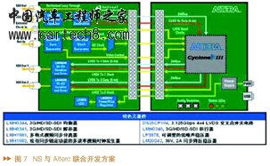

  美国国家半导体公司和Altera公司合作完成了工业第一个3G/HD/SD-SDI系统的视频开发平台,它是基于Altera Cyclone III FPGA来实现的。该方案采用NS高性能的3G-SDI信号路径、视频时钟、电源管理器产品和Altera公司的FPGA产品,组成了标准的可扩展的开发平台。它包括了许多有特色的产品,例如3G-SDI产品、多视频格式的同步分离器、时钟产生器、交叉点开关、LDU和DC/DC转换器等等。
  除了Altera公司以外,美国国家半导体公司也和Xilinx公司合作提供了类似的开发平台,美国国家半导体公司和Xilinx提供了联合方案,采用低价FPGA进入高端AVB市场的方法,它支持SD、HD和3G专业视频的应用。
