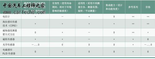

随着对机电系统可靠性及适用性方面的需要与日俱增,从而使非接触式传感器的使用越来越频繁。在这个领域,主要是霍尔式或MR传感器之类的磁铁式传感器与光学和电感传感器相竞争。从技术角度而言,要分辨这类传感器原理的优劣,需要采用统一的评定标准,例如:精确度、综合了各项测量任务(线性、移动、旋转、不同的测量范围)来评定的适用性以及集成能力(设计与功能角度)。但是,除总体技术条件外,基本部件的成本也在这个决策过程中起到重要作用。另外,传感器在系统整个使用寿命期间,即使是在恶劣的环境下的有效性,及传感器原理是否已经在系列生产中经过验证也要进行考虑。
霍尔式元件在轿车行业主要用作角度测量的开关器件和传感器。这些传感器按点对点的关系执行工作。因此,相对于机械容差,其具有较高的敏感度,而这反过来又必须要在补偿上花更大力气。电感式传感器在一个平面内工作,因此在各个方面都极为牢固。各向异性磁阻(AMR)传感器也非常牢固,但从部件复杂性角度来讲,它处于劣势。通常需要双芯片来建造一个传感器,因为AMR工艺不能与CMOS工艺相集成。汽车应用中另一个重要类型是电磁感应式传感器(PLCD),其主要应用于线性位置测量领域。

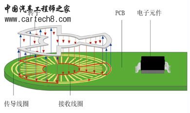

自首个非接触式位置传感器进入市场以来,海拉就积极参与其中。海拉支持其内部开发的电磁感应传感器概念CIPOS(非接触式位置传感器)。其设计非常简单:定子由平面激励、接收线圈及评价电子元件组成,还包括一个标准PCB和ASIC;转子由特定几何形状闭合导线制成的冲压件(导电材料或PCB元件)制成(见图1)。交流电流从激励线圈上流过,围绕着转子导电回路产生一个电磁场,产生的交流感应电流流经转子,反过来又产生一个反作用于接收线圈的电磁场。根据转子的位置在接收线圈上生成感应电压,并由电子元件进行测定。通过这种方式,同一个ASIC可以同时测量旋转方向和角度。
图1 电感测量原理因此,采用比值信号测量方法,其工作原理与温度无关,对机械容差不敏感。同时,由于其设计简单,这种传感器易于连接,从而在整个应用中实现经济有效的利用。因此,该原理在位置测量方面普遍适用。
几种传感器的性能比较

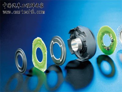

图2 采用模块化设计的转向角度/转向扭矩组合传感器目前,海拉正在开发将转向角传感器和转向矩传感器组合在一起的一种模块化设计(见图2),并逐步开始生产。根据不同的要求,传感器可以作为纯转向转矩传感器或“单圈”或“多圈”转向扭矩/转向角组合传感器安装在一个外壳内。这种组合传感器将首先用于电动助力转向系统。但原则上,它也适用于副操纵或线性转向等应用。由于其可靠的设计和电磁感应测量原理,这种传感器可用于乘客车厢及发动机中的转向系统。
