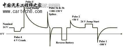

图1 简要描述了ISO7637-2 和汽车电源线上的主要电涌。
图1 ISO7637-2 和汽车电源线上的主要电涌数据线和电源线应用

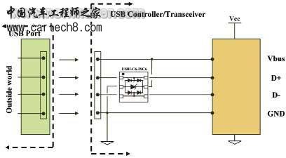

图2 如何保护高速数据线数据线保护
以汽车音响设备的USB 配件为例来探讨一下USB 的保护。USB 接口的触点部分可能受到ESD 瞬变事件的影响,因此,USB 数据必须使用一个专用的保护元器件。因为USB 数据线的数据传输速率通常很高(480Mb/s),为了不降低正常工作信号的强度,就必须使用一个低电容的保护元器件,同时由它来抑制±25kV ESD 的ESD 电涌(ISO10605)。使用图2 的拓扑可以在低电容与高效ESD 抑制能力之间找到平衡点。
这个办法的实质是在 USB 接口附近连接一个保护元器件。它由几支采用轨对轨结构的二极管组成,本身具有低电容的特性。内部钳位器件为两条数据线提供±25kV ESD(ISO10605)保护功能,以及为Vbus 电源线提供保护功能。

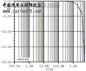

假设轨对轨保护器件每条线的电容为2.5pF,预测这个保护拓扑的频响如图3 所示。
图3 中截止频率大约为5GHz,远离USB 480Mb/s 收发器的正常工作频率,因此,USB 收发器可以安全工作。

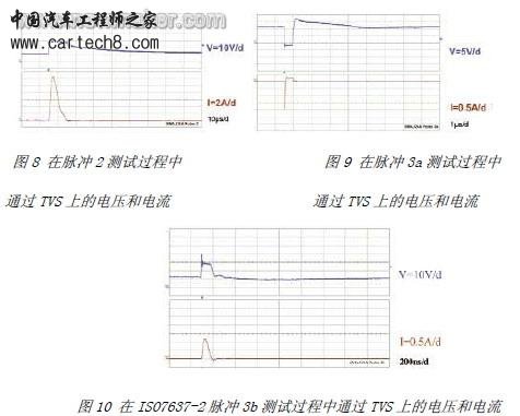

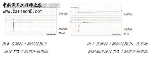

图5 电子模块电源线保护拓扑当承受图1 中的1、2、3a 和3b 的脉冲时,该保护电路的特性如图6、图7、图8、图9和图10 所示。
我们要解决的问题是根据所要消除的电涌来确定保护元器件的参数。以图8 中的ISO7637-2 脉冲2 为例,不难看出,抑制器上的钳制电压大约是30V,峰值脉冲电流 (Ip)大约是12A,在Ip/2 点测得电流脉冲时长(tp)是4μs。因此,可判定TVS 必须消耗360W的最大脉冲功率(Pp) 。所有这些Pp、Ip 和tp 值是有用的,因为它们可以帮助比较TVS数据表中的峰值脉冲功率对指数脉冲时长的曲线,以确保TVS 在应用的限制范围内。
