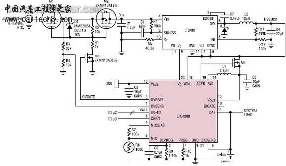

图 1 示出了这样的一款设计。该完整的 PowerPath?管理器和电池充电器系统能够从各种各样的高电压或USB 电源来对锂离子电池进行无缝充电。
图 1:LTC4098 USB 电源管理器 / 锂离子电池充电器与一个 LT®3480 HV 降压型稳压器配合工作,以接受
来自汽车环境或 Firewire 系统的功率。过压保护电路同时保护了 IC 和下游电路。在该电路中,LTC®4098 USB 电源管理器 / 锂离子电池充电器负责控制一个 LT3480 HV 降压型稳压器。LTC4098 的 Bat-Track" 功能可从低电压和高电压电源提供一种高效率、低功耗的电池充电器。Bat-Track 功能用于控制一个内部输入电流限制的开关稳压器,以把 VOUT 调节至约 VBAT + 0.3V ,这最大限度地提高了电池充电器的效率,从而以最小的峰值储备空间来运作电池充电器并实现功耗的最小化。此外,Bat-Track 功能还通过允许充电电流大于 USB 输入电流限值而缩短了充电时间。开关稳压器起一个变换器的作用,负责将输出电压变换成输出电流。
LTC4098 能够通过 WALL 和 VC 引脚将 Bat-Track 原理扩展至一个辅助稳压器。当 WALL 引脚上具有足够的电压时,Bat-Track 功能将通过 VC 引脚来控制辅助稳压器的输出,从而把稳压器的输出保持在 VBAT+ 0.3V。
LTC4098 还具备一种过压保护功能,在不稳定的电源电压环境中,这一点是很重要。当 OVSENSE 引脚上的电压超过大约 6V 时,过压保护电路将关断一个 N沟道保护 MOSFET (M2)。电压保护的上限值仅受限于MOSFET 的击穿电压以及流入 OVSENS 引脚的电流。
过压保护功能覆盖整个电池充电器 /电源管理器系统
LTC4098 的过压保护功能可保护电路的任何部分。在图 1 中,保护作用被扩展至 LT3480 的 VIN 输入。过压停机门限被设定为 24V。该门限提供了充足的裕度以应付破坏性的过压,而不会干扰电路的正常运作。
在图 1 中,M1 是一个 P 沟道 MOSFET,负责提供反向电压保护;而 M2 则是一个过压保护 MOSFET,M3用于对 LTC4098 的 OVGATE 输出进行电平移位。
如果 HVIN 电压小于 0V,则通过 R3、R4 和 R5 把M1 和 M2 的栅极和源极电压均保持在地电位,从而确保它们处于关断状态。如果 HVIN 电压位于 8V 和约 24V 之间,则通过 LTC4098 的 OVGATE 引脚将M3 的栅极驱动至高电平。这将通过把 M1 和 M2 的栅极电压拉至其源极电压以下 7V 至 10V (利用 M3、D1、R1 和 R5) 来接通 M1 和 M2。当 M1 和 M2 接通时,电流将从 HVIN 流至 VIN,系统将正常运作。
如果 HVIN 输入超过约 24V,则 LTC4098 将把 M3的栅极驱动至地电位,这允许 R5 把 M1 和 M2 的 VGS减小至 0V,从而将它们关断并使 HVIN 与 VIN 断接。
M1、M2 和 M3 具有一个 100V 的 BVDSS,所以该电路能够承受约 –30V 至 100V 的电压。它将在 8V 至大约 24V 的电压范围内正常运作。这种组合非常适合于严酷的汽车环境,因而提供了一款用于从汽车电源系统来给锂离子电池充电的坚固、低成本和高效的解决方案。
最后,设定 OVSENS 电阻分压器需要谨慎从事。对于一个处于约 2V 至 6V 之间的 OVSENS 电压,VOVGATE= 1.9 " VOVSENS。OVSENS 箝位于 6V,而流入 (或流出) OVSENS 引脚的电压应不超过 10mA。所选的电阻分压器将 HVIN 电压减低 4 倍,于是当 HVIN 电压超过大约 8V 时,M3 具有足够的栅极电压以实现接通。当 HVIN = 100V 时,流入 OVSENS 引脚的电流仅为 2.25mA (远远低于 10mA 的限值)。

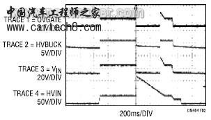

图 2:按照 ISO7673 标准提供了可安全承受输入瞬变的过压保护功能

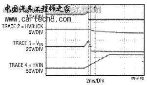

图 3:用于显示在 HVIN 上过冲的图 2 波形特写如图 2 所示,VIN 仅在 HVIN 处于 8V 至 24V 区域内时存在。图 3 给出了一幅重点表现负载突降斜坡的特写。ISO7637 测试斜坡在 5ms 的时间里从 13.2V 上升至 90V 。存在一个 220μs 的关断延迟 — OVGATE走低至 M1 和 M2 的栅极电压 — 这将在 VIN 上产生一个过冲。该过冲的最大值为 3.5V (VVIN(MAX) ≈7.5V)。可针对不同的斜坡速率来计算这个过冲的大小,于是:
VOVERSHOOT = ΔV/Δt " tDELAY
其中的 ΔV = (90V – 13.6V),Δt = 5ms,而 tDELAY= 220μs,因此,VOVERSHOOT = 3.36V。
