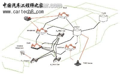

图1 带有子系统的车辆的AUTOSEA模型就车内噪声而言,典型的问题有:车内噪声水平;噪声源和传递路径;如何降低噪声水平。为了回答以上问题,导入车辆的FEM模型就显得很有必要了。这是一种“概念阶段”的典型粗网格模型,大概会生成15万个单元,当然单元数需要减少至大约5万个。简化的模型必须加以修订,解决某些问题,然后再检查是否还保持原有的特性。
现在就可以通过一种声振方法(基于感兴趣的频率范围),用简化的模型评估车内多个接收位置的噪声水平了。有两种方法可供选择:频率上限至200Hz的FEM-BEM(有限元和边界元)方法和200Hz及以上的SEA(统计能量分析)方法。FEM-BEM方法可以被应用于结构传播和空气传播路径场合,但此方法在模型密度快速上升时会变得复杂和需要过多的单元,而当模型密度增加时SEA则能给出好的结果。
要识别振动或噪声源头与传递路径,相关技术必须结合FEM-BEM方法一同使用,这样降噪技术也许能得出结果。而SEA方法则是根据能量转移计算去识别每个源头的贡献量和声波传输路径的效率(见图2)。
图2 SEA的网络通过逐个分析,复杂的问题可得到更有效的解决。这里我们展示AUTOSEA在考虑车顶蓬噪声(由气动压力产生)的特定场合的使用。

用功率源连接到顶蓬子系统来代替风(气动)压力源。气动压力的频谱可由风洞测试或者路面测试数据决定,或者作为一种默认频谱来计算。将能量输入到顶蓬是因为风噪在低频时很大,并会因为结构波数和对流波数的分歧而迅速减小。请注意:模型的其他振动噪声源(见图3)分别是通过结构传递的发动机噪声(以车辆front rail测量的振动表示)和通过空气传播的轮胎噪声(以车底板的底部表面测量的弥漫声压级表示)。
图3 振动噪声源想通过解决上述网络来获得轿车、货车、车底、挡风玻璃和顶蓬等地方的可预测A计权声压值,那么也许就要注意到,A计权传感器的更高测量水平是适用于500Hz以上频率的。如果再看看输入到车辆内部的能量(针对多振动噪声源问题),会发现轮胎噪声占据了250~1 000Hz的频率范围,但在更高频段区就应该是挡风玻璃对车内噪声负责了。因此,我们现在不得不去了解究竟是什么因素引起挡风玻璃发生振动。
第一种途径就是通过冻结内部声压来进行“源头排位”,然后断开风噪源和胎噪源并重新解决所有的问题。结果显示,传入车内的挡风玻璃的高频辐射是由发动机振动引起的结构激励导致的。
再把风噪源和胎噪源重新连接上(底板质量法的输入是0.73m2和4.5kg),并且重新解决相关问题以获得2 000Hz下的能量流。正如期望那样,挡风玻璃和仪表板是车内噪声的两个主要贡献源,但现在我们同样获知通过上下支柱传输的结构路径的信息。
500~2 000Hz频率范围的胎噪传输能够通过增加一块地板垫来减小。但为表征地板垫,必须在数据库里创建3-layer样品,并且将其加到胎噪和车内部的连接器。可通过测试和调整此组件的组成以达到最大效果(期望频带内)。双壁共振效应可能会增加某些特定频带的车内声压,像250Hz。对此模型,其他的设计方案也可以测试,例如:地板垫的优化;内部吸声套件的优化(同样采用SEA方法);更改车辆前段的结构,旨在减小由发动机振动引起的高频噪声。
