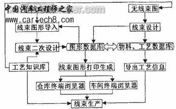

通过汽车线束制造企业的实际调研和分析,确定汽车线束制造企业的CAPP系统的功能需求应从设计、管理、集成等多方面来解决企业的工艺设计和生产问题。系统的功能流程图如图1所示。
图1 功能流程图系统的功能主要有以下几个方面:
(1)基于汽车线束产品结构:在企业中,一切生产活动都是围绕产品而展开的。基于线束产品结构进行工艺设计,可以直观、方便、快捷地查找和管理工艺文件,有效地指导车间线束组装生产。
(2)汽车线束工艺设计:这是工艺工作的核心工作,CAPP应高效率、高质量地保证工艺设计的完成,主要包括线束工序流向编制、汽车线束图的绘制、标准工时计算等。
(3)线束资源的利用:在工艺设计的过程中,需要应用工艺技术支撑数据(线束生产规范、国家/企业技术线束标准),参考工艺技术基础数据。各个企业的资源是不同的,并且使用资源的方式也是不同的。
(4)线束工艺文件生成:是工艺工作的最后一步。它对线束图材料消耗和工时计算的汇总,并且其中的电线压接数据和单配图是组装达标线束的有效保障。
(5)线束工艺设计管理:这是工艺工作的管理部分,包括线束图版本管理、物料编码管理、线束工艺文件安全管理等,对于企业规范管理有着极为重要的意义。
(6)线束图和工艺文件网络化:局域网中,通过Web方式,依托Http协议将线束图和部分工艺文件在生产车间和仓库终端显示,指导工人生产以及仓库物料的准备。

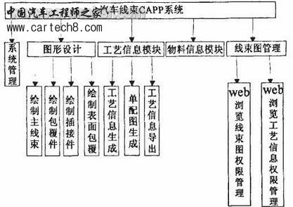

系统结构如图2所示。
图2 系统结构图3.1系统管理
此模块是保障系统在安全可靠环境下运行的关键。具体的工作是:将用户分为设计员、管理员等多种类别,根据权限进行判断和设置系统各种功能使用权,确认线束文档的检入、检出,统一打印输出,工艺文档信息等产品数据的安全。
3.2图形设计
该模块是系统核心的组成部分,完成各种车型线束图的绘制任务。通过对主线束的绘制,然后进行包覆件、表面包覆、插接件等必要线束零件设计,产生真实形象线束来指导生产。
3.3工艺信息模块
根据在系统上绘制的线束图,生成相应的工艺文件并进行必要的管理。它是系统核心的组成部分,包括以excel文件的格式得到生产线束中,所有材料和所需工时的消耗及需要注意的各种线束零件组装顺序和方向。
3.4物料管理模块
其功能是对生产线束的各种基本物质资料的管理。例如对电线、包覆件、插接件、表面包覆的基本信息进行增加、删除、修改、筛选等功能。
3.5线束图管理模块
主要实现对线束生产车间、仓库等终端,以Web方式呈现出指导生产和物料管理的相关资料。
