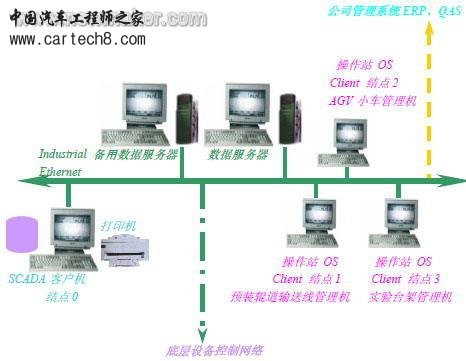

1:上层信息管理网络如图1
图一:上层信息管理网络结构图a) 操作管理机:通过操作站上的应用软件,可以对现场设备进行集中监控和调度管理,它通过工业以太网与现场PLC交换数据,实现PLC和管理系统以及PLC与PLC间的信息交换。操作管理机共三台,分别对AGV、台架和预装线三套系统进行监督管理。
b) 数据服务器:数据服务器用于存储和管理生产数据,包括生产实时数据和基础数据,它一方面实时记录保存生产数据,另一方面与公司管理系统同步,随时更新生产基础数据。为了提高数据安全性,为保证系统运行的实时性和可靠性,本系统共配置了两台数据服务器,采用一用一备的冗余工作方式。

DELL商用工作站 3台
配置:P4 2.8G/256K/40G/网卡/17寸CRT/音箱
组态软件(运行版) 3套
型号:IFIX 1024 点运行版
应用软件 3套根据本系统要求开发
操作系统 3套
型号:WINDOWS 2003 PROFESSIONL
2.2 数据服务器
DELL 专用服务器 2套
配置:P4 2.8G/512K/80G/网卡/17寸CRT/音箱
数据库开发平台:ORACE9.2工作组级 2套
操作系统:WINDOWS 2003 ADVANCED SERVER 2套
2.3 交换机
3COM交换机 1台 16口,10/100M自适应
2.4打印机
HPA3彩色喷墨打印机1台

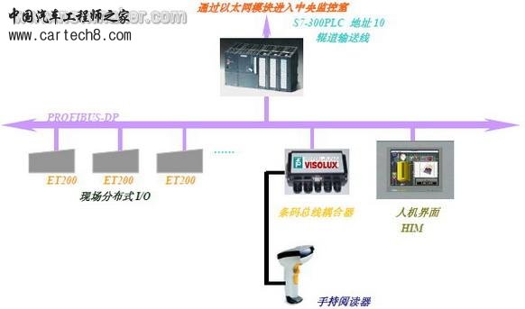

3:底层设备控制网络如图2
图二:底层设备控制网络结构图底层设备控制网络主要作用是控制整个AGV小车、辊道输送线和实验台架的动作,其途径就是通过现场工业总线PROFIBUS网络,使AGV小车、辊道输送线和实验台架的PLC按照上层信息管理网络发出的控制指令,各自控制相应设备动作。同时,每台PLC一方面通过网络把自己状态信息发送到相关的PLC上,一方面通过网络接受到其他PLC的状态信息以决定下一步动作。这样,各台PLC控制的各种设备动作可以作到相互配合,相互联系和相互协调。
