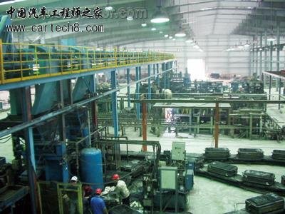

我公司熔炼设备有4台4t的应达感应中频炉,每台熔炼炉熔炼4t铁水只需要1h,而我们的造型生产线有3条,分别是B-Track、Auto1、Auto2(见图1),其中B-Track主要生产六缸机的大轴,造型能力为16型/h,消耗铁水的能力1.3t/h;而Auto1、Auto2主要生产四缸机的小轴,造型能力为60型/h,消耗铁水的能力1.8t/h。由于冷激凸轮轴毛坯生产的特点,生产线所需的铁水很难混用,势必导致熔炼能力远大于造型能力,铁水熔炼好后一边浇注一边造型,每炉铁水一般从开始浇注到浇注完毕需要2.5h。因此,这对铁水的成分提出了更高的要求。

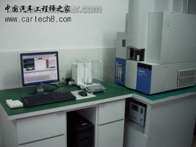

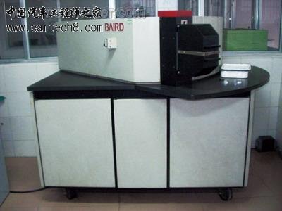

图1 造型生产线为了保证铁水的成分,我们通过两方面进行控制:第一,出铁水前用直读光谱仪(见图2)分析铁水的硅、锰、磷、铬、钼和铜等元素,用CS分析仪(见图3)分析碳、硫元素;第二,铁水在保温过程中碳的含量烧损。至于第一步通过工艺试验确定合适的化学成分,在孕育处理前将铁水的化学成分调整到规定的成分范围,目前执行起来相对简单,而对于第二部就比较复杂。
图2 直读光谱仪
图3 CS分析仪以我公司一款四缸柴油发动机凸轮轴毛坯为例,该产品图纸要求:凸轮桃尖5mm处硬度HRC≥45,凸轮桃尖两侧80°5mm处硬度HRC≥40,基圆不需要冷激处理;轴颈金相组织为:石墨为A型+少量D、E型,基体为珠光体+少量碳化物,心部(φ10mm)碳化物≤10%,基体硬度HB230~300。该产品的生产设备:熔炼是选用现有的4t应达感应中频炉,造型采用日本精工生产的TH-E制芯机,采用覆膜砂造型。由于浇注时间长,成分不容易控制,导致因缩孔和金相组织不合格报废,废品率一般达到15%。我们通过对废品的分布发现,后面浇注的产品缩孔和金相组织报废的比率明显偏高,我们估计是铁水在浇注过程中碳的烧损引起成分波动导致废品率增加。为此,我们决定首先采集碳随保温时间变化的曲线,然后通过炉内增碳以保证碳处在稳定的范围。

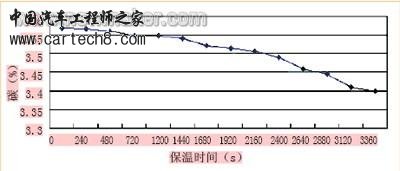

2.在浇注过程中每4min浇注一试样块,用CS分析仪检测碳的量。
3.记录炉子的保温功率、每4min时的铁水温度、炉内铁水的重量等数据。我们对采集的数据分别进行处理,图4所示是碳随保温时间变化的曲线。

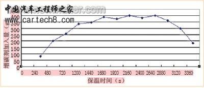

图4 碳随保温时间变化曲线我们针对碳随保温时间变化的曲线,再结合炉内铁水的重量,算出需要补加碳的量,再考虑增碳剂的吸收率,得出实际增碳剂与保温时间的关系曲线(见图5)。
图5 实际增碳剂与保温时间的关系曲线我们把该数据运用到该产品炉前增碳上,在加入前把增碳剂量称量好,在增碳剂加入前浇注一试块检测碳量,观察碳量的变化趋势。目前该产品炉前的化学成分受控,产品的废品率降低到8%左右,特别是缩孔和金相组织报废的比例<2%。
