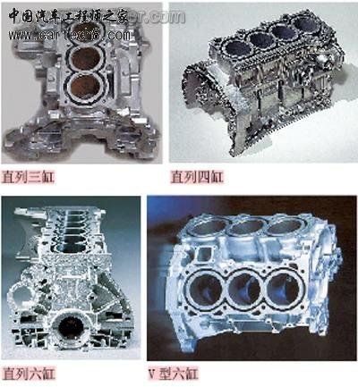

排量在2.0L以下的汽车缸体一般为直列三缸或四缸,而大于2.0L排量的缸体则可能为直列六缸或V型六缸。图1所示分别为汽车的直列三缸、直列四缸、直列六缸和V型六缸缸体的外形。

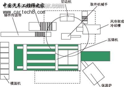

图1 常用汽车缸体目前来讲,一般的压铸岛布局比较复杂,而且没有标准的布局格式。每个压铸厂家都会根据自己生产的经验和特点提出一些与众不同的布置,从而方便生产。压铸岛的基本周边设备一般如下:
1.压铸机,吨位从2200~4 400t不等,主要由产品投影面积和增压压力决定。
2.铝合金融化炉,或者铝合金保温炉,吨位一般在2t左右,由产品重量和生产节拍决定。
3.喷涂设备,采用双轴式喷涂或机器人喷涂,喷嘴的布局和喷头结构要求高,要能保证喷涂的质量;脱模剂的容器需要足够大,否则脱模剂添加过于频繁。
4.取件设备,一般采用机器人取件,因为轴数太少,普通的简单取件手不能满足要求,且无法实现自动化运行。
5.风冷架或水冷箱,根据不同厂家的要求、经验和缸体的特点而定。
6.切边机,用于去除集渣包和浇道等。
7.缸套输送带,缸套作为镶嵌件需要用输送带送达相应位置,由机器人放入模具。
8.模温机,因为缸体生产对模具温度要求很高,模温机不可或缺。
压铸岛的布局可以各式各样,图2所示为一典型布置,仅供参考。

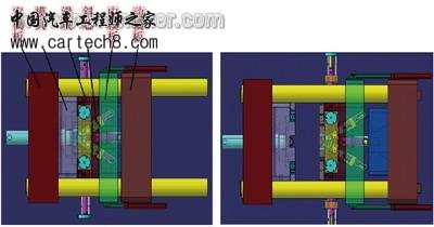

国内目前还没有采用压铸方法进行V型缸体生产的厂家。V型发动机缸体主要是缸套部分的抽芯比较困难,其余部分和直列的缸体没有太大的区别。比较简单的解决方法是在动定模板之间添加第三块模板,且称为中模板。中模板和动模板之间用液压连接。开模时,先打开动模板,然后抽芯,然后再打开中模板。之后上下左右滑块打开,这样就可以顺利把缸体从模具中取出。
图3所示为某V型缸体生产原理示意图,按照图中所示原理,欧洲、美国、韩国等地区和国家已经实现了V6缸体的压铸生产。
