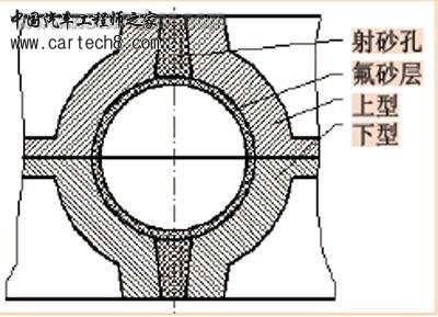

图1 铁型 铁型覆砂铸造是在随型的铁型内腔(见图1)均匀覆上一层5~8mm热固化型砂而形成铸型的一种铸造工艺(见图2)。由于铁模覆砂铸型刚度好且覆砂层比较薄,铸件冷却速度快,砂子粒度细(一般为200目),因此可显著提高铸件的尺寸精度、致密性、表面质量、晶粒的细化程度和球化率,同时可实现无冒口铸造。

射砂是利用低压压缩空气(0.4MPa)将流态覆膜砂吹入型腔的过程,射砂时间只有1~2s。在这个过程中主要有两个关键环节:一是排气,二是跑砂。
射砂过程在将覆膜砂射入的同时压缩空气也进入型腔,如果铁型排气不畅势必造成射不足、气鼓等缺陷。常用的解决办法是:①对于分型面附近的余气,在模板上做出四个高出模板0.1~0.2mm的凸台,使模板和铁型形成间隙排出余气;②在个别的死角部位加排气塞或在模板上刻出排气槽将余气排出。这两个办法在实际生产中相当有效。
射砂时射砂头上的射砂孔和铁型的射砂孔对齐,射砂板的下平面与铁型的上平面压紧然后进行射砂。但是在实际生产中由于铁型铸造加工后有应力变形、铁型不断加热冷却产生变形及铁型上表面的磕碰都会使射砂时铁型上表面和射砂板下平面产生间隙,射砂时砂子从间隙中跑出。跑砂不仅浪费砂子、恶化工作环境,型腔射不实造成废品,同时由于砂子流速太快极易给操作者造成人身伤害。现在常用的办法有:①在射砂板下表面镶一高出平面5mm的硅胶垫;②把射砂板的射嘴做成活动可压缩式,背面装一压缩弹簧。这样都可以使射砂嘴与铁型射砂孔四周紧密接触避免跑砂。当铁型严重变形时不仅铁型上表面跑砂,而且铁型下表面与型板产生较大间隙跑砂,这时只能将铁型上下两面刨平后再用。

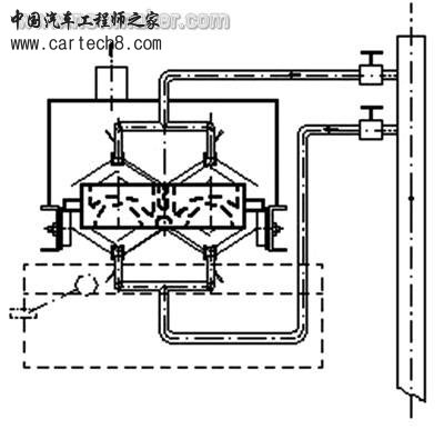

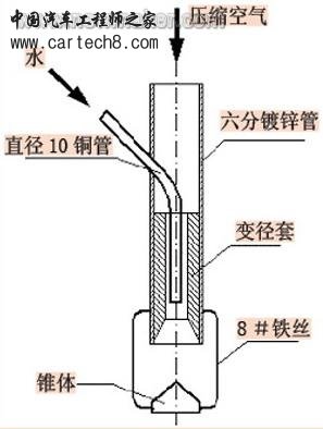

在实际生产中为了保证生产效率,不可能将曲轴冷却到230℃左右再开箱(一般浇注后15~20min开箱),由于覆砂层很薄,浇注后铁型温度急剧上升,一个循环后的铁型温度在350~400℃左右,并且会越来越高,造成生产无法正常进行。因为自然冷却太慢,如果为了加快铁型冷却速度而向铁型上浇水,则极易造成铁型开裂。目前国内生产铁模覆砂线的厂家还没有生产铁型冷却专用设备。为解决铁型冷却问题,我们根据实际情况专门设计了一种冷却装置,如图4、图5所示。
图4 铁型冷却装置喷嘴结构如图5所示。压缩空气进入管子后,通过变径套气流速度加快,在铜管口形成更大的负压。铜管另一端用氧气管连接后放入水箱中的水中,铜管便有水被吸出,高速气流使水雾化,通过管口的锥形和下方的锥体使雾以锥的形状喷向铁型表面。这种冷却装置由于采用的是多头雾化冷却,因而使铁型冷却均匀,减少了铁型的变形和开裂,提高了铁型的使用寿命。同时,当水雾喷洒到铁型表面后,水在铁型表面迅速形成一层高温水蒸气膜,压缩空气的高速气流将高温水蒸气膜及时吹走,加快了铁型的冷却速度,满足了生产线连续生产的需要。
