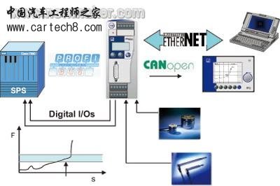

图1为典型的MSA公司“开关象”压配测量监控系统。MSA公司为保证压装球轴承时压装连接百分之百的质量,使用力-位移监测系统进行在线监测。在操作过程中可以评价力-位移特性曲线。此处共使用了带MP85ADP测量放大器的4个联合监测系统监控4个工序工作站。

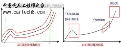

图1 “开关象”压配测量监控系统本应用选择了结构精巧量程为0~10kN的HBM U9B力传感器记录液压缸压装力和WA-10mm位移传感器记录机械臂位移,波形用误差带技术或窗口技术进行监测(见图2)。图2-a是用误差带技术监控生产过程,当生产过程任一点偏离X轴、Y轴误差带设定时,过程将会被评估为Not OK。图2-b是用窗口技术评估生产过程,可以通过多个窗口监控曲线进出窗口顺序以及曲线在X轴Y轴最大/最小值、平均值及限位值等。MP85A可将过程评估结果、限位溢出及储存器容量不足等信号进行数字输出(24V电平),我们也可以通过数字输入(24V电平)控制MP85A的清零、开始/停止测量等操作。不仅如此,通过软件,可以清楚地看到评估结果、限位报警以及输入输出信号状态。
图2 两种监控过程本应用包括了整个系统自动化地联合监测及操作。该系统采用Siemens PLC控制系统,来自于4个MP85ADP的输入输出信息通信通过Profibus DP实现。力传感器记录液压缸压装力和位移传感器记录机械臂位移,MP85A持续获得力和位移信号并通过Profibus DP传输到过程控制系统。除了基本的测量外,MP85A还进行力-位移的偏差评估,并将评估结果传送到上一级控制系统。由于 Profibus接口有极高的传输速度, 信息传递只需要几个毫秒,因此,如果作用力偏离了规定力或压装不到位,控制系统可以很快发觉并自动修订压装过程。

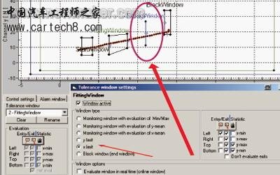

通过以太网来连接电脑并使用PME Assistant 软件对测量监控参数进行设置(见图3),获得友好图形化界面并显示测量曲线。对于生产数据的文件编制,所有的过程和曲线数据可以内部记录在MP85A MMC内存卡上或外部记录在一个生产数据服务器上。如果不需要全部存贮生产数据,可以激活存贮最后1 000个曲线和结果的循环缓冲器。
