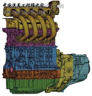

动力总成有限元模型包括缸体、框架、缸盖、油底壳、缸套、进气歧管、排气歧管、气门室罩盖、4个悬置支架、变速器壳体、变速器传动轴及齿轮等。由于研究的动力总成的4个悬置支架中有3个是安装在变速器上,所以加入变速器壳体的有限元模型,这样可以更准确地模拟动力总成的振动情况,特别是怠速工况下的振动。图1所示为动力总成的有限元网格。同样需建立曲轴组件的有限元网格,曲轴组件包括曲轴、飞轮、扭转减振器、皮带轮和正时齿轮等部件。
图1 动力总成的有限元网格2. 发动机动力学模型

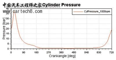

发动机工作时,其激励比较复杂。主要考虑了气体爆发压力、活塞连杆组件的惯性加速度、活塞侧向拍击力、凸轮轴轴承座作用力、气门弹簧力和气门落座力等激励。这些载荷采用相应软件计算得到。某转速下的气体爆发压力曲线见图2。

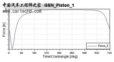

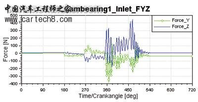

图2 发动机爆发压力图3和图4分别为第一缸的作用在活塞顶部的爆发压力载荷、进气凸轮轴对轴承座的作用力的载荷-曲轴转角历程。
图3 作用在活塞顶部的爆发压力载荷
图4 进气凸轮轴对轴承座的作用力在不同的转速工况下,各种载荷的时间历程都是不同的,需要在软件中输入不同工况下的载荷曲线。

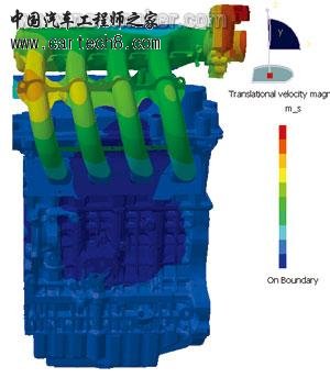

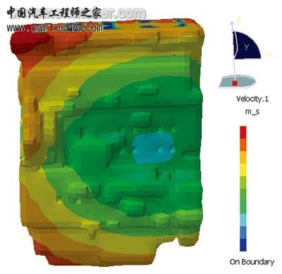

2. 速度边界条件映射
建立了边界元网格后,需要在Virtual Lab/Acoustic中将结构表面振动速度映射到边界单元节点上。图6所示为转数在1000r/min时边界单元节点的振动速度(25Hz)。从图中可清楚地看出,低频段主要为整机的运动。
图6 转数为1 000r/min时表面振动速度(25Hz)3. 声源排序

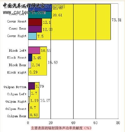

从以上图形只能得到直观的速度分布图形,并不能从数量上反映各部件主要辐射表面的贡献量。为了明确主要的结构噪声源的辐射表面,进行辐射声功率的排序是非常必要的。作者编写了振动辐射声功率的计算程序,可方便地进行辐射功率排序。图7为某工况的振动辐射能量排序。
图7 某工况的振动辐射能量排序从分析结果来看,最主要的辐射能量来自于发动机缸盖以上的部分。除右侧外,其他的部位辐射能量都比较大,这与该发动机的进气歧管的布置有关。而油底壳部分,由于该发动机油底壳的刚度比较好,所以不是主要的辐射源。

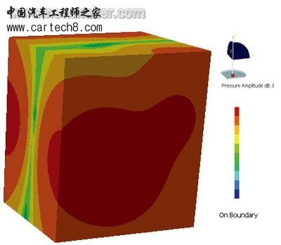

在将结构表面振动速度映射到边界单元节点上后,计算了发动机在一定频率范围内的结构辐射噪声。图8所示为500Hz的辐射噪声情况。场点取离发动机表面1m处的六面体。通过辐射噪声场的分析,可以明确该工况下主要结构辐射噪声频率及辐射表面,为结构优化指明了方向。
图8 500Hz的辐射噪声结语
