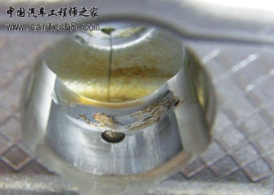

我公司生产的长城GW413EF活塞及南汽N4活塞曾先后发生过活塞销装配困难问题。另外,部分带销座油孔的轿车活塞也因销座油孔与销孔相交处出现凸点引起活塞销孔不同形式的失效。图1所示为销座油孔与销孔相交处出现凸点而使活塞销与销孔之间的润滑油膜被破坏,干摩擦产生大量热量,最终导致该部位的熔融及黏着。
图1 销座油孔与销孔相交处的凸点引起的销孔失效以上问题我们归结为活塞销孔凸点问题,对此我公司成立了专门的项目组,对其形成原因进行分析,提出了可行的解决措施。

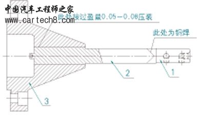

主要是精孔镗杆的改进:目的是增加镗杆的刚性及回转精度。经过大量试验证明,在同样的加工条件下,硬质合金是加工小直径、高精度孔综合性能优良的镗杆材料,硬质合金(YG6X)镗杆的抗振性能要比45#钢质镗杆好得多,能使表面粗糙度减小,加工表面无振纹。图2所示是我公司目前采用的硬质合金镗杆。考虑到硬质合金镗杆不易加工,因此在硬质合金镗杆前端焊上一段T7A材料的刀头杆,便于装夹刀具。该镗杆由刀头杆(材料:T7A)、刀杆(材料:YG6X)和刀盘(材料:40Cr)三部分组成。刀盘热处理要求:30~35HRC,表面发蓝,刀杆与刀盘过盈量0.05~0.08mm压装,刀头杆和刀杆铜焊处必须保证焊接质量(刀杆转速3 000r/min,如果脱焊后果严重)。如果有的产品精镗销孔加工存在两把刀干涉的情况,需设计加长镗杆,保证粗刀和精刀不同时吃刀。
图2 硬质合金镗杆(1-刀头杆;2-刀杆;3-刀盘)3.刀具改进

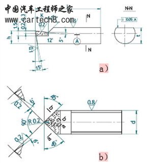

精孔粗刀由现在使用的硬质合金刀具改为PCD刀具。PCD刀具具有摩擦系数低、导热系数高以及硬度高等特点,可以磨出锋利的切削刃刃口,大大减小切削力,有利于提高切削加工的精度,同时也降低对精密加工机床刚度的要求,不仅提高了粗刀的加工质量、降低了换刀频次,而且提高了加工效率,延长了刀具的使用寿命。考虑到加工要求,选用PCD粗刀的规格为φ6mm×15mm(R=0.2mm)。图3为PCD粗刀示意图。PCD粗刀刀具前角为5°,刀具后角α采用复后角,分别为12°、15°,刀具刃带宽0.2~0.3mm。在前角确定的情况下,较小的第一后角可以使楔角β增大,刀具强度提高;第二后角增大,有利于减小后刀面与销孔内圆表面之间的摩擦和干涉。主偏角和副偏角对称分布,刀尖圆弧R=0.2mm。由于PCD镗刀承担的切削深度很小,刀具的主副切削刃的切削部分实际上由刀尖圆弧承担(同时具有修光作用)。
图3 PCD粗刀4. 温度控制

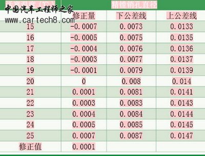

温度的影响虽然不能直接造成轿车活塞销孔加工凸点的形成,但是温度的差异会直接影响到了轿车活塞的装配,造成轿车活塞的装销困难。因此,我们在温度的控制方面采取了必要的措施。我们对大量轿车活塞销孔进行温度校正试验,根据提供的基础数据,制定了相关控制办法,总结出了轿车活塞销孔直径随温度变化的规律。
销孔直径修正值公式为:
销孔测量值=6.68×10-6×被测销孔直径×(20℃-实际温度)
例如:对于销孔尺寸要求为φ18 +0.014 +0.008的活塞在加工时的温度修正见表。
某轿车活塞销孔直径温度校正 (单位:mm)
