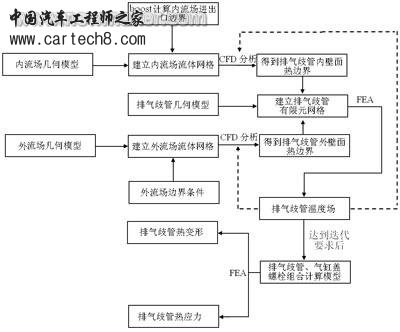

排气歧管CFD-FE耦合法计算过程见图1。首先使用BOOST软件计算出排气歧管内流场的进出口边界条件;然后使用STAR-CD计算排气歧管瞬态内流场(曲轴转角为0~720°CA) ,得到排气歧管内壁面瞬态热边界条件,再用时间平均方法计算出内壁面热边界条件的平均值;然后再模拟发动机台架试验的稳态外流场,得到排气歧管外壁面热边界条件;随后利用FEA软件计算出排气歧管表面的温度场分布。然后使用计算的排气歧管表面温度场分布修正CFD软件分析的边界条件,通过多次迭代计算,得到排气歧管稳定的温度场,并计算其热应力、热变形。

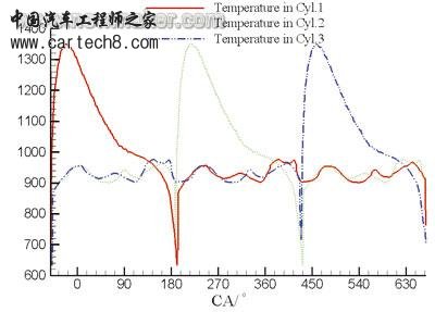

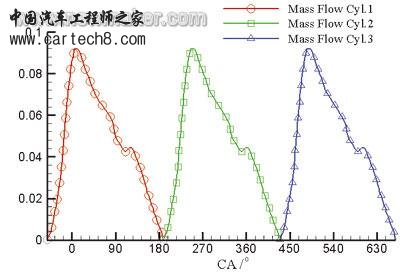

排气歧管内流场计算的边界条件:工况为发动机额定工况,曲轴转角范围为0~720°CA。要准确确定排气歧管内流场进出口边界条件需对特定机型及工况进行模拟,本文采用BOOST软件模拟了缸内工作过程,由此得出排气歧管不同曲轴转角进口流量和温度(见图3~4)。出口给静压,其余为壁面边界条件。

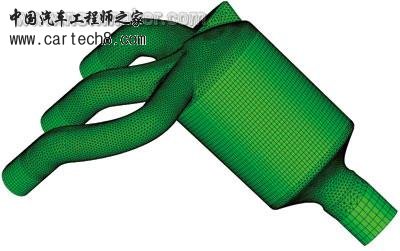

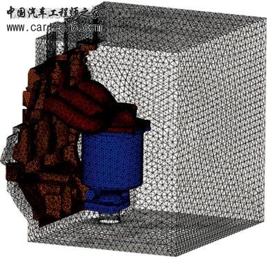

外流场网格划分采用应用比较广泛的非结构化四面体网格(见图5),外流场和发动机接触的表面增加了附面层网格。由于外流场中和排气歧管外壁接触的表面是计算分析的重点,在网格的划分过程中,为了压缩网格数目,对其进行了细化。而其他部分,则采用了相对较粗的网格。
图5 外流场计算网络外流场计算采用稳态模式,壁面区采用标准壁面函数,湍流模型选用高Reynolds模型。

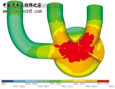

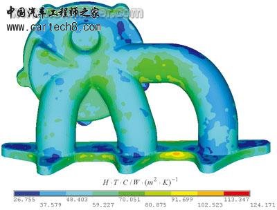

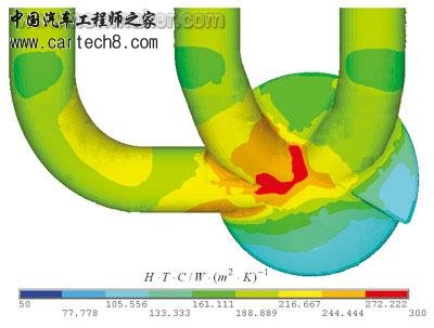

排气歧管外流场计算的边界条件:入口为风机出口,给定入口流量和温度;模型的四周为对称边界条件;出口给定静压;和排气歧管接触的表面给定壁面边界条件。图6~7为720°CA 范围内进行时间平均得到排气歧管内壁面的平均对流换热系数和温度。图8~9为排气歧管外壁面的对流换热系数和温度。

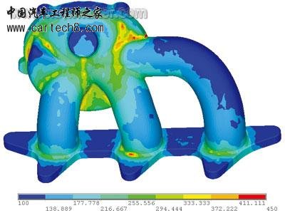

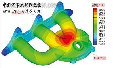

从排气歧管温度场分布图10可以看到,整个排气歧管的温度较高,最高温度达到541.4℃,出现在排气支管交汇处;最低温度为331.2℃,出现在和1号法兰盘外侧边缘。3个排气支管连续依次排气,排气支管交汇处能连续受到高温废气加热,所以温度较高;1号法兰盘间断地受到高温废气加热,所以温度较低;2号法兰盘前端朝向风机端,能首先受到冷却空气冷却,温度要低于法兰盘的另一侧;1缸排气支管前面没有法兰盘这样的高温热源,能受到温度较低的空气冷却,所以温度比其他两个排气支管温度要低(如图8~9排气歧管外壁面的对流换热系数和温度也小)。
图10 排气歧管温度场此排气歧管温度分布不均匀,存在较大的温度差别,这就必然产生较大的热应力。

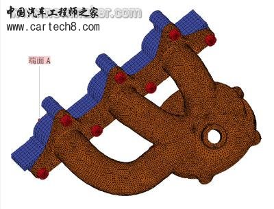

有限元计算网格见图11,计算网格包括排气歧管、排气歧管螺栓和一个简化的同排气歧管相连的部分气缸盖网格(其包含了全部排气歧管结合面特征)。在计算中,建立了螺栓和排气歧管、排气歧管和气缸盖间的接触边界条件。计算时,程序根据接触面间在变形后接触状态自动进行接触力的传递,由此完成接触模拟。计算中设定图11中端面A为固定约束,由于计算对象是排气歧管,所以气缸盖的过约束对其计算影响不大。

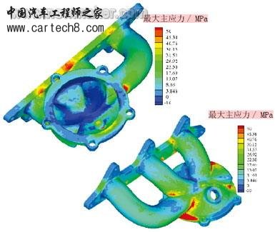

图11 排气歧管有限元计算网格1. 热应力计算结果

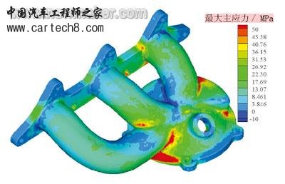

图12为排气歧管最大主应力分布图,因为排气歧管内表面直接和高温燃气接触,能直接受到高温燃气加热,温度较高。外表面有冷却空气的冷却,温度相对较低。内表面受高温燃气加热后将向外膨胀,而外表面温度较低膨胀小得多;内、外壁面相互约束,不能自由膨胀,从而产生热应力;内壁面受到外侧壁面的挤压将产生压应力,排气歧管外表面受拉扩大,将产生拉应力。此外在排气歧管外壁面排气支管交汇处温度较高,受热膨胀后,变形较大,对周围排气歧管外表面有挤压作用,将缓解外表面受到拉应力;而对排气歧管内壁面将产生拖拉作用,将缓解内表面受到压应力。综合作用下,排气歧管内表面大部分区域主要受到压应力作用,外表面大部分区域主要受到拉应力作用。排气歧管外表面受到拉应力最大值达到80.4MPa,出现在一缸排气支管和2号法兰盘交汇处。
