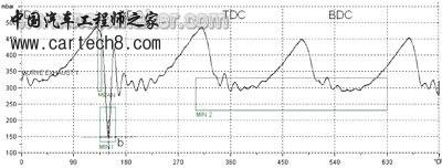

图1为某4缸发动机冷试的排气压力曲线,我们单取1缸曲线进行分析。该4缸发动机应用可变气门正时技术,在不进行可变正时调节时,排气门存在一定的提前开启角。
图1 排气压力曲线从1缸压缩做功冲程的下止点开始,到1缸排气门打开之前的时刻,进、排气门处于关闭状态,1缸缸内气体无输出,相应的对应该传感器检测不到1缸的气体压力,此时传感器检测采集到的气体压力曲线,为2缸排气冲程所产生的。
到达图1所示a点之后,1缸排气门开启,此时1缸排气压力开始作用于1缸压力传感器。由于在a点之前(1缸排气门开启之前),1缸相邻的气缸刚刚产生较大的排气压力,这一压力同时作用到1缸压力传感器上,如此,a点开始,1缸排气门开启的瞬间,其气体压力便有一个突降;另外,在a点的时候,1缸活塞还处于下行趋势,这个也引起了一定的压力突降。
在a点之后,活塞继续向下止点移动,直到接近下止点时,1缸此时的排气与相邻气缸的排气共同作用,产生排气压力的震荡;到达BDC后,随着1缸活塞由下行转为上行,1缸气体开始受压缩并通过排气门传导到其对应的压力传感器,在气压的震荡过程中,1缸排气产生的气体压力逐渐占据主导地位,气压逐渐上升,直到相邻气缸的排气气门再次打开的时刻,气体压力再次突降。
在测试排气压力过程中,压力传感器并非完全封闭状态,而是与消音器相连通,允许排气以一定的速率通过消音器排出。
通过测试曲线图还可以看到,对应1缸排气的压力传感器在720°的一个工作循环中,测试到了4次波峰值,但每一个气缸在一个工作循环中只有一次排气过程,那么,这其余的3个波峰是如何得到的呢?其实,这里涉及到了该发动机的二次空气喷射技术。
该发动机的二次空气喷射,采用了新鲜空气通过气缸盖上的专设管道喷入排气门后的方式。而在冷测试过程中,未测试二次空气喷射系统的时候,该条用于二次空气喷射系统的专设管道,便起到了1个联通4个气缸排气压力的作用。也就是说,某一冲程某气缸的排气压力,会通过管路传导到其他3个气缸的压力传感器,从而在发动机的1个工作循环中,在每个对应的传感器上都检测到4次排气过程。但还需要分析对应气缸的传感器检测到的压力曲线,以便更精确、更灵敏地反映发动机的排气情况。

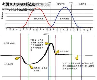

对图2所示的典型冷试排气压力曲线,已有相关文章描述其测试原理,在此不再赘述。
图2 典型排气压力曲线测试点的选取
通过检测该排气图形的排气压力最大值、最小值及平均值,即可判断出气门开启关闭的性能,再通过气门开启时刻的情况,能够关联检测相关进排气机构的性能,如凸轮轴的加工情况、正时链轮及链条的装配情况、液压挺柱的工作状况,包括气门弹簧及气门座圈和气门座的缺陷等。

单缸传感器测试范围为720°全程,为了间接地检测缸盖上用于二次空气喷射的管道是否通畅,我们设置了对第3、4气缸的最小值检测,即检测点图1所示MIN2。
同时,考虑到排气门开启之后气体压力会有较明显变化,通过选取排气门开启之后气体压力下降区域,该区域压力曲线下降速率快且平滑,发动机整机的很小的缺陷,在该区域也能精确体现,因此选取该区域进行数据采集测量,并取该区域某一定角度范围内的排气压力平均值,来检测排气门开启时刻,间接检测气门相关控制零件包括液压挺柱及凸轮轴等的装配质量(图1所示MEAN)。

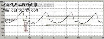

发动机装配过程中,活塞环漏装、活塞环串口以及活塞环卡死在环槽内,是非常严重的质量问题,为了检测类似该缺陷,我们选取了MIN1进行验证。
下面我们单就通过MIN1如何检测活塞环缺陷做一简单分析。
对上文提到的4缸发动机排气压力测试曲线,单取最小值分析,该最小值可以综合考核排气门的开启时刻、正时的调整正确与否、凸轮轴、液压挺柱及气门座圈、气门导杆和摇臂等系统的质量问题,以及活塞环的安装情况等。
以活塞环缺陷在排气压力曲线上的表现为例,如果活塞气环漏装,或者气环被卡死在活塞环槽内,那么活塞与气缸壁之间将留有比较大的间隙,如果该缺陷未被发现,那么在发动机正常工作的时候,便会产生一定的泄漏,不仅影响发动机的动力性,并且泄漏的可燃混合气以及燃烧后的高温废气还会引起发动机机油的快速变质,导致整机缺少正常润滑;而且高温高压废气的泄漏会导致曲轴箱压力迅速升高,容易引起其他相关事故。

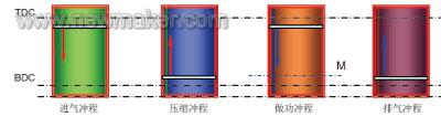

冷试中,因为没有可燃混合气的燃烧,气缸内在正常的工作循环下便没有高压高温气体,因此我们可以以正常的气体压缩膨胀进行分析,如图3为发动机工作循环。
图3 发动机工作循环我们设定该气缸燃烧室容积为V1,下止点以上总容积为V2,活塞运行过程中的气缸容积为Vx;同时我们设定大气压力为P0,气缸内实时压力为可变的Px,曲轴箱内气体压力近似于大气压力P0,大气密度及气缸内气体密度分别设定为ρ2和ρx。
进气阶段,活塞下行,新鲜空气进入气缸,此时活塞环漏装或卡死导致的泄漏基本可以忽略。此阶段一直到进气终止,气缸内进入的气体容积为V2。
之后进入压缩冲程,活塞从下止点向上止点运行,气缸内气体随之受压缩而压力不断升高。此过程中Px> P0。
首先我们假设该气缸为完全密闭容器,那么ρ2×V2/ P0 =ρx× Vx/ Px ;在压缩完成到达做功冲程,活塞再次回到下止点的时候,气缸内压力应该与压缩冲程刚开始的时刻是相等的。
但是在实际情况中,活塞环肯定会有一定的泄漏量,只不过是泄漏量多或少的问题。我们可以将正常发动机状态近似为理想状态,而活塞环漏装或卡死才会引起比较大的泄漏。
压缩冲程,气缸内压力Px>P0,此时气缸内气体会向曲轴箱泄漏。由于泄漏,在活塞向下止点运动的时候,气缸内压力与曲轴箱压力平衡的时刻,肯定是在下止点之前,假设该时刻为M点。
那么在做功冲程,在M点之前,Px>P0,气缸内气体仍然会向曲轴箱内泄漏;M点时刻,Px=P0 ;M点之后,BDC之前,随着气缸空间的增大,气缸内开始形成一定的真空,Px

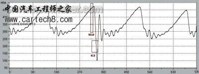

图4 排气压力值偏低拆检发动机,发现1缸活塞第二道气环被异物卡死无法张开,导致发动机在工作过程中气环密封不严而发生压缩气体的泄漏(如图5所示)。
