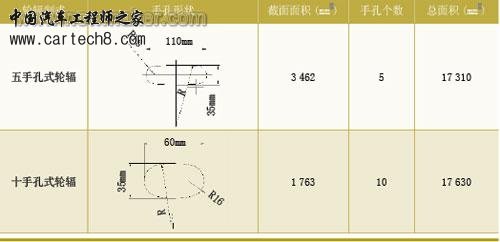

经对索赔返回旧件的分析和统计,发现绝大部分是因为轮辐手孔处出现撕裂或疲劳裂纹造成的。为解决应力集中问题,我们开发了新轮辐结构。新轮辐拟采用减小单个手孔面积,增加手孔个数的方法。最终方案为将手孔由原有的5个增至10个,同时把辐底厚度由12mm增至14mm,通过增加材料厚度来提高轮辐强度。手孔增至10个后,单个手孔面积较小,冲裁边线缩短,冲裁力也相应减小,模具凸模、凹模与轮辐曲面可以较好地符合在一起,可减轻断面毛刺现象。手孔改进前后参数如表所示。
为研究五手孔结构与十手孔结构对车轮强度的影响,我们通过有限元分析方法进行验证。

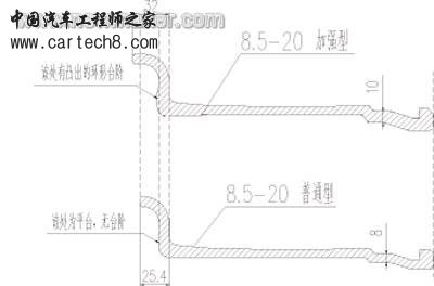

在原8.5-20轮辋体结构基础上,首先加长轮辋体轮缘端的长度,同时将较为薄弱的锁圈槽端和轮缘端厚度加大,使轮辋体内腔两端壁厚增加,从而在较少增加轮辋体自重的基础上,大大提高轮辋体的承载量(见图1)。将挡圈轮缘端尺寸相应增加,使之与加强轮辋体相配套。
图1 轮辋体结构改进性能分析

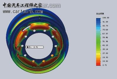

(2)五手孔改为十手孔的必要性验证
为了验证五手孔改为十手孔以后的结构对车轮强度的影响,在此建立一个14mm厚五手孔式的加强型车轮模型(14mm厚五手孔式轮辐与加强型轮辋体、挡圈配合)。
应力云图显示该模型的最小安全系数为2.71(见图3),位置在轮辐手孔两端。
图3 五手孔式加强型车轮安全系数根据前面的应力分析,我们已经得出:十手孔式加强车轮的最小安全系数为3.17,较五手孔式加强型车轮提高了17%。
根据手孔面积计算,在冲制手孔时十手孔加强型轮辐的材料去除量略多于五手孔加强轮辐,而分析显示加强型轮辐强度较高,可见十手孔结构更为合理。

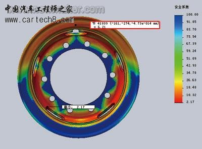

(3)普通型车轮的有限元分析:
车轮总体重量为55.6kg,整体安全系数满足强度要求。可以确定轮辐断裂现象为车辆严重超载或极恶劣使用条件造成的疲劳破坏所致。
通过观察轮辐的应力云图可以得出:轮辐的应力分布不均衡,轮辐手孔边缘处有严重的应力集中,应力值最大。产品中最小安全系数的位置在轮辐手孔沿轮辐圆周方向的两端。在设定载荷下得出的轮辐最小安全系数为2.17。

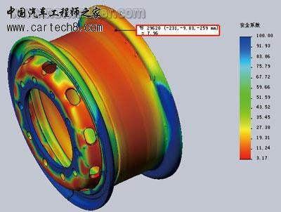

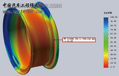

通过在模型表面设置探测器我们还可以得出:轮辋体的最小安全系数为6.21(见图4),位置在轮缘大耳外侧根部。挡圈最小安全系数为11.04(见图5),位置在挡圈大耳内侧根部。
图4 普通型8.5-20车轮安全系数及应力云图
图5 普通型8.5-20车轮挡圈最小安全系数位置经统计,索赔返回旧件中绝大多数产品失效形式为从手孔两端产生疲劳性裂纹损伤。模型分析结果与实际吻合,说明建模设定条件基本符合实际工况。

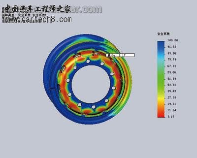

加强型车轮的总体质量为61.4kg,质量较普通型车轮增加10.4%。查看轮辐的应力云图可以发现加强型车轮轮辐表面的应力分布得到优化,分布相对均衡,手孔边缘应力值大大降低,经模拟传感器测定,轮辐依然是最为薄弱的部位,但轮辐最小安全系数提高为为3.17(见图6),总体最小安全系数较普通型车轮提高了46.1%,车轮强度显著提高。
图6 加强型8.5-20车轮最小安全系数及应力云图通过探测器还可以测得轮辋体的最小安全系数为7.96(见图7),位置在轮缘大耳内侧根部,较普通型车轮大耳根部强度明显加强。

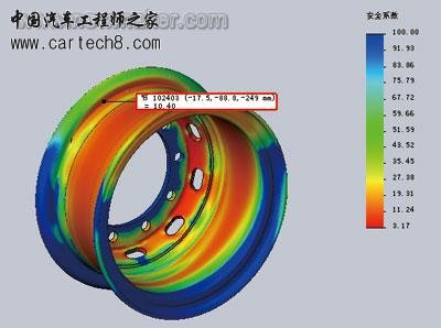

图7 加强型车轮轮辋最小安全系数位置挡圈最小安全系数为10.40(见图8),考虑可能是大耳高度增加,轮胎气压形成的轴向压力增大,故安全系数略有下降。
图8 加强型车轮挡圈最小安全系数位置2.实物试验论证
