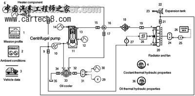

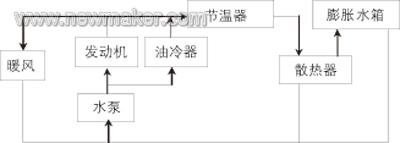

典型的车辆冷却系统(见图1),包括:冷却水泵、发动机、油冷器、节温器、散热器、暖风与膨胀水箱等部件。
图1 典型车辆冷却系统结构通过对系统进行建模仿真计算,必须考虑以下物理现象:
1.系统各支路流量、压力与温度分布;
2.节温器的工作特征;
3.系统动态过程温度波动;
4.系统各处的换热情况。

图2 AMESim车辆冷却系统模型图2为应用AMESim建立起的车辆冷却系统模型,该模型需要输入的参数如下:
1.实际系统的管网结构;
2.采用冷却液的种类;
3.各段冷却水管的几何尺寸;
4.水泵特性曲线;
5.系统各部件的流阻特性(散热器、油冷器和水套等);
6.散热器性能MAP图。

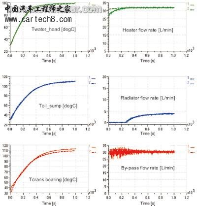

通过设定系统外部边界条件(大气压力、大气温度等)及系统初始条件,给定仿真周期,AMESim能够自动选择最优的积分算法与步长,快速完成系统瞬态计算。AMESim车辆冷却系统典型仿真结果见图3。
图3 AMESim车辆冷却系统仿真结果由图3可见,通过AMESim建模仿真可以计算系统各支路流量与流动阻力,对系统整体性能进行评估,选择关键部件的尺寸并设计控制策略等。基于AMESim冷却系统解决方案,工程师可以研究新的部件、新型结构对系统效率和性能的影响,包括:

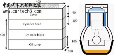

采用上述冷却系统模型并不能精确计算发动机的冷启过程,因为上述模型并没有考虑机体内存储的能量与机体内部的换热过程,因此,需要建立更加详细的发动机机体热模型,充分考虑机体内的换热过程。首先,考虑一个典型的发动机机体结构,为了建立发动机机体离散热模型,必须考虑热流体属性(润滑油、冷却液、空气和燃烧废气)、固体热容(铝、铸铁)以及这些热容间的传热(传导、对流和辐射)。发动机机体(见图4)被离散为以下热容结构(最少热容点离散方式,可以进一步细化):油底壳、曲轴箱、曲轴、连杆、活塞、缸体外壁、气缸、气缸盖和凸轮轴。
图4 机体热模型基本结构对发动机机体进行离散后,必须正确考虑离散后各部分之间的传热现象,包括:

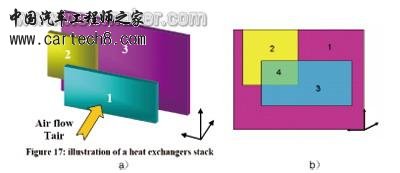

图6 HEAT库3D设计与分析能力散热器、机油冷却器和空调冷凝器等部件之间的相对位置和几何尺寸为影响发动机舱内部流动与传热的首要因素,散热器间的重叠使冷却风流道产生了很大的不均衡性,各处的流场与温度场均发生很大的变换。
如图7-a所示,假设部件1为空调冷凝器,部件2为机油冷却器,部件3为散热器,3个部件相互平行的布置于发动机舱前端,迎风为X轴方向,根据3个部件的位置关系及大小,冷却风流道可以划分为图7-b所示的4个区域,每个区域内的流动与传热状态均不相同,即使在同一区域内,受散热器内部流道形式的不同,其表面热分布也非常的不均衡。HEAT库为工程师提供了一个完备并且简单易用的工具,充分考虑这些因素的影响,使发动机舱的流动与传热分析、结构优化设计变得简单可行,最终结果满足整体设计要求。
图7 发动机舱空间位置关系在AMESim部件参数表中,可以很容易地根据发动机舱实际布置关系,设定好各个部件的空间坐标及几何尺寸,包括部件的空间坐标X、Y、Z以及尺寸参数长、宽、厚度等。

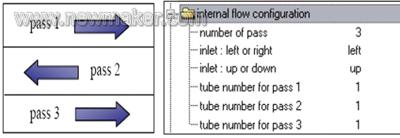

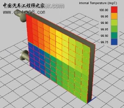

图8 自动网格划分除了空间位置意外,散热器内部的流动形式也会产生流动与传热的不均衡性,比如散热器内部的流道结构I形、U形和蛇形等流道均会对换热结果产生影响,AMESim对此均进行了充分的考虑,图9所示为U形流道的计算结果,可见沿流动方向,冷却液的温度逐渐降低,但散热器表面的温度并不均衡,入口处的温度较高,而在同一侧的出口处的温度则较低。
图9 U型流道温度分布在AMESim里可以很容易地对流动结构进行设定,包括流道数量、入口位置和每个流道的管路数量等(见图10)。

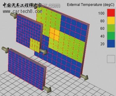

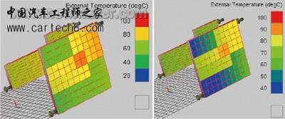

图12 速度边界模式如图13所示为应用AMESim的HEAT库进行仿真计算后的结果,可见散热器表面温度分布的不均衡性,在区域4(三个散热器重合处)温度最高,区域2、3(两个散热器重合处)温度较低,而区域1处温度最低,即使是在区域1,由于散热器内流动形式的不同,其温度也并不完全一致。
图13 算例结果AMESim的HEAT库为工程师提供了一个完备并且简单易用的工具,充分考虑这些因素的影响,使发动机舱的流动与传热分析、结构优化设计变得简单可行,最终结果满足整体设计要求。

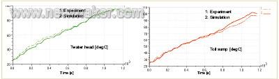

上述AMESim车辆热管理解决方案已经在世界各大汽车厂商和零部件供应商中得到广泛应用,用于研究车辆冷启动过程温度变化以及发动机舱的布置对发动机油耗、排放等指标的影响,同时可用于研究新型的热管理系统结构和控制策略。不同厂商对AMESim的仿真结果进行了大量的试验对比,图14为在同一发动机工况下仿真与试验结果的对比,数据来自丰田汽车公司。
图14 单工况点仿真与试验对比为了对模型进行更精确的验证,除了对比单工况点的数据外,还要对比循环工况下的数据。图15为同一AMESim模型在欧洲循环测试工况下的试验对比。

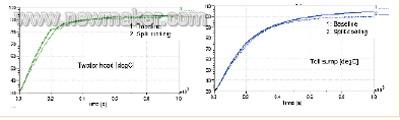

图15 欧洲循环测试工况下仿真与试验对比一旦模型的精确度得到充分的证明,就可以以此模型为基准模型来研究新型热管理策略的影响,预测系统性能趋势。图16所示为基准模型结果与改进后结果对比。
图16 不同结构模型仿真结果对比可见,改进后冷启过程系统水温与油温升高速度要比基准模型快,但稳态时的水温和油温都要比基准模型高。
