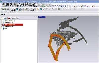

首先在Geomagic Qualify中打开三维点云数据,经过对其进行必要的编辑处理后生成点云数量和密度合适的三维数据,再分割对位拟合数据和检测验证数据,将其分别存放在模型管理器目录下,如图1所示。
图1 点云数据导入CAD数据对位拟合处理

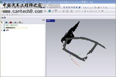

导入门框对位数模和前围板检测数模。导入的数模坐标系是在整车坐标系下,也就是设计坐标系,点云的坐标系是扫描测量坐标系,这两者需要实现坐标系的统一才能最终实现变形量检测这一功能,如图2所示。
图2 导入数模数据如何实现门框对位点云与门框对位数模的自动对位拟合以及拟合精度的高低是最终检测变形量的必要准备。因为依据误差放大的杠杆原理可知,对位拟合的精度越高,被检测件就越能够接近实际状态,所以在对位拟合过程中要保证实现门框对位点云和门框对位数模对位的准确性。这就需要在对位的过程中要反复地计算,反复地对位拟合,保存对位偏差最小的坐标变换矩阵。

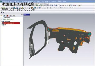

利用门框对位点云和门框对位数模的自动对位拟合的坐标变换矩阵使前围板检测点云坐标系变换到前围板检测数模坐标系上,也就是设计状态中的整车坐标系上,实现前围板检测点云与前围板检测数模的对位拟合。
经过对位拟合后,就实现了前围板检测点云与前围板检测数模在整车坐标系下的对位拟合,对位过后的数据为下一步变形分析做好了准备,如图3所示。

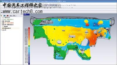

图3 对位拟合后的前围板点云检测处理,生成检测报告
点云对位后就进行前围板点云数据的检测工作,利用软件中3D比较的功能,分析比较出前围板各个位置变形量,3D比较的功能十分强大,不仅能够实现整个件的外形面的比较,还能够实现任意界面上的断面比较,能够实现任意位置的变形量检测,如图4所示。检测完毕后,此软件还具有自动生成检测报告的功能,可以将检测结果以检测报告的形式输出。
