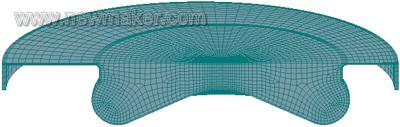

对柴油机缸内工作过程的多维瞬态模拟来说,存在活塞的运动,要想真实地反映其实际工作情况,必须采用动网格才可以实现。本文为了提高缸内计算的精确度,网格划分上完全采用结构化六面体进行。六面体网格不但可以使计算网格数量减少,而且有计算精度高、适应的算法较多等优点。将缸内区域进行网格划分,活塞位于上止点时缸内网格如图1所示。
图1 活塞位于上止点计算网格3.初始条件

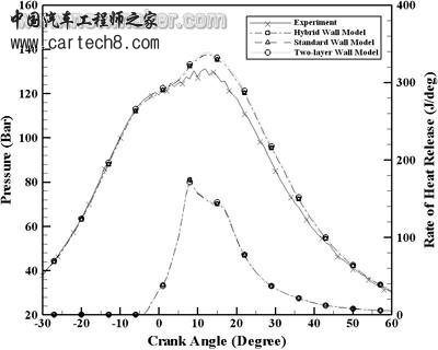

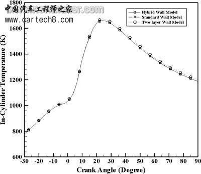

图2和图3给出3种不同的壁面模型状态下缸内平均有效压力、放热率和温度曲线分布。采用双区壁面函数法处理壁面计算得到的压力峰值和温度峰值略高于其他两种方法,标准壁函数法和复合壁函数法模拟预测的缸内平均有效压力、放热率和温度都非常接近,但复合壁函数法预测得到的缸内平均有效压力曲线更接近于试验曲线。
图2 不同壁面模型,缸内压力和放热率的比较

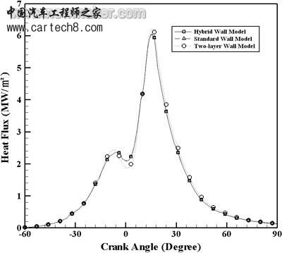

图3 不同壁面模型,缸内温度的比较图4和图5则是3种不同的壁面模型状态下缸盖底面和活塞顶面热流密度分布。进一步说明双区壁面函数法在相同的传热模型条件下得到的缸内壁面热流密度要小于其他两种方法,尤其是活塞位于上止点附近时,从而导致缸内最高燃烧温度和压力升高,而其他两种方法计算的壁面热流密度则非常接近。
图4 不同壁面模型,缸盖底面热流密度的比较 结语
