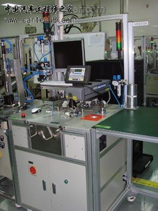

实例2:爆震传感器测试系统
爆震传感器测试系统,主要由操作台和控制柜组成。
在测试系统原理中,振动测试采用相对法,实现对汽车爆震传感器3000~40000Hz频带范围内任意频率点的灵敏度测试,并可以对电容、绝缘电阻等进行检测。测试系统采用PXI构架,通过PXI模块化仪器或GPIB仪器实现控制及信号采集。
爆震传感器同轮速与位置传感器一样,没有统一的标准要求,但是测试原理相同,只是传感器的外观形状和测试参数会随着传感器不同而变化。爆震传感器的测试安装一般通过M8螺栓安装到振台上,所以可以不考虑传感器头部的差异性,针对接口的不同采用不同的适配器接口,实现快速换型。
接口适配器上装有辨识电路,当通过测试程序配置测试参数时,程序会自动调用与接口适配器对应的测试参数,防止误操作。
实例3:T-MAP传感器测试系统
T-MAP传感器即进气歧管压力-温度传感器,可以辅助调整喷油量进而控制空燃比,是汽车上比较重要的传感器。终检设备需要对该传感器进行电容检测、NTC(热敏电阻)检测、Ramp(坡道)测试、Leakage(泄漏)测试等。
T-MAP测试需要在气压变化过程中进行,测试时间较长,很难满足大批量生产的要求。所以系统设计了3工位并行测试方式,分时占用测试硬件和气压系统资源,提高工作效率,降低硬件成本。
测试过程中的动作都由气缸驱动,自动完成,操作人员只需要将被测件放入夹具中即可,测试完成,工件由传送带传递到下一个工位。
考虑到系统的扩展性,把会随着被测对象变化的部分采用模块化和接口标准化的设计,在产品无法兼容的情况下,增加相应的测试模块即可。
此外,该系统作为终检设备,需要和其他生产设备分享数据。一方面,在测试前需要从前面测试设备中得到该系统测试所需要的必要参数;另一方面,需要把测试数据放置到服务器上,供其他系统使用。结构和电气上加入了自动传送带和I/O信号,实现与前面工位及后续的打码设备间工件的自动传递。所以,此设备已经和生产线上的其他设备有机地融合在一起,形成了一套生产、测试线。
