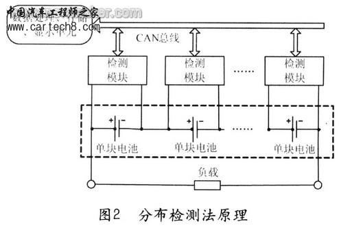

1)分布检测法
所谓分布式隔离检测技术,就是将单体电池电压及温度的检测模块化、本地化,然后再通过一定的通讯手段将这些检测模块检测的数据集中起来,最后统一处理。这样做的目的就是要解决集中检测方法所存在的种种问题。原理图见图2。
其主要优点是:
(1)连线简单,省去了多路转换开关,性能可靠。
(2)测量精度较高,比较符合汽车电器CAN总线化的发展趋势。
(3)分布式模块解决了参考点问题,利用总线通信方式(采用光耦器件)解决了主控机与电池组的隔离问题。
但应用分布式检测技术还必须解决以下几个问题:
(1)由于检测模块直接从被测电池上持续取电,不利于节能和安全。
(2)当电池较多时,模块数量也多,使得成本和复杂度提高,并且要求通信总线有较高的带载能力。
从功能上看,检测模块主要由检测子模块和通信子模块两大部分组成。检测子模块要完成数据的采集和调理任务,而通信子模块则要沟通与主控电路的信息交流,接收主控电路的指令,上传由检测子模块提供的检测数据。
因为汽车电器的发展方向是采用CAN总线技术,所以,通信子模块与主控电路之间应该采用CAN总线连接。

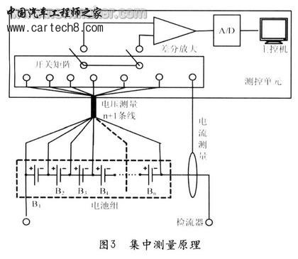

2)集中检测法
集中检测法(见图3)是用一套检测电路分时检测各个单体电池。检测技术比较直观,为了检测每只电池的电压,需要将每只电池的电压信号引入检测设备(如果蓄电池组由n节单体电池组成,需要引n+1条检测线),采用多通道切换的技术,即通过开关器件(继电器)把多节单体电池的电压信号切换到同一个差分放大器,经信号处理后用一只A/D转换器进行采样。 “开关切换”动态地改变了参考点,保证每次测量都是一个单体电池的端电压;而差分输入则保证了电池组与检测电路不共地,虽然没有做到全隔离,但比共地连接要安全。电池温度的检测一般可采用数字或模拟温度传感器,由于测温过程与电池组没有电连接且技术也比较成熟,所以本文不再赘述。另外,因电动汽车要求的电流较大(几十到几百安),所以对电池组充放电电流的检测,一般采用非接触式电流传感器或变送器实现。
这种方法主要缺点是信号线较多,增大了接线的难度和复杂度,影响测试精度,降低了可靠性。

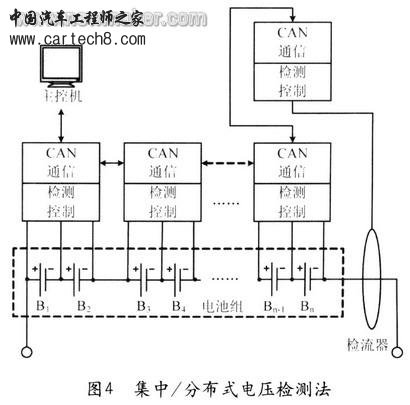

3)集中/分布式检测法
为克服分布检测法和集中检测法的缺点,我们提出“局部集中”、“整体分布”的检测思路,即将全部电池分成若干个小组,每个小组用一个检测模块进行“集中式”检测,整个系统由若干个检测模块通过CAN总线连接而成。简言之,集中/分布式检测系统的实质就是检测单元部分模块化、本地化,数据靠总线传输。集中/分布式检测除了具有前两种方式的优点之外,还有以下主要优点:加强了组建系统的灵活性和扩充性;增加了系统的可靠性;具有较高的性价比。
对于铅酸电池,由于其单体电压较高、体积较大、数量较少,所以可给每2个或每4个电池配一个检测模块。而对于像锂电池这类单体电压较低、体积小但数量多的电池组,可将2~8个电池分为一组。图4是集中/分布式检测框图。
为了降低成本、缩小体积、简化电路,电池检测模块应由单片机完成。单片机选型的主要条件是:至少有4路10位精度以上的A/D转换器(因为一块电池至少需要电压和温度2路检测);带有CAN总线控制器。
我们选用微芯公司(MICROCHIP)的PICl8系列用于前端的检测模块。该系列的PICl8F248/258和PIC18F2585/2680都是28脚双列直插封装,PIC18F248/2587蒂有5路10位A/D转换器;PICl8585/26801带有8路10位A/D转换器,并具有纳瓦电源管理技术使芯片的功耗进一步降低。PICl8F2585/2680还具有在线串行编程技术,允许单片机在嵌置到电路板之后进行编程,为使用提供了极大的方便。
在我们的课题中采用了24节12V铅酸电池,分为三组摆放在车内,两边的行李箱位置各摆放6节电池,尾部行李箱位置摆放12节电池,2节电池共用一个检测模块,即一个检测模块集中检测2块电池的状态。最后需要说明的是,由于温度传感器与电池没有电接触,所以检测示意图中没有画出温度检测部分,但每个检测模块都有温度检测功能。
