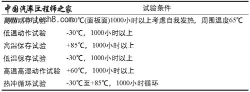

  车用液晶显示器最基本的要求特性就是耐环境性,表1是车用液晶显示器的可靠性试验规范。因为汽车厂商的不同,要求条件更严苛的耐环境试验,例如高温+95℃、低温-40℃、高温高湿65℃、湿度90%、试验时间2000小时等特性,面临这种情况厂商利用随机抽样样品进行试验,确认实用上完全符合耐环境试验要求的特性。
  以上是有关可靠性的试验事项,实际上液晶显示器也是在这样的温度范围内使用,因此要求各种电气、机械、光学特性同样必需在这样的温度范围内正常动作,然而所有特性在如此温度范围内不易获得平衡的结果,包含后述低温时的光学特性、高温时的自我发热、对可靠性的极限,目前性能上还无法完全满足汽车厂商的要求。
表1 车用液晶显示器的可靠性试验规范

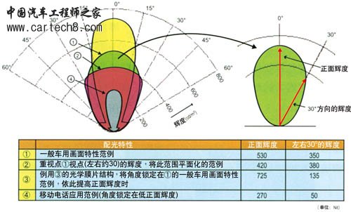

  车用液晶显示器与移动电话、NB、PC相比,另外一个差异是亮度的角度特性,因为车用液晶显示器的配光特性非常特殊。移动电话、NB、PC与其它个人用电子产品大多将显示画面当作正面使用,只要维持正面亮度作为商品就没有问题,不过车用的场合液晶显示器大多固定在仪表板侧边,从驾驶员与助手席大约30度的角度观赏画面,因此汽车用与移动电话用途的配光特性截然不同,不过这些特性可以通过背光模块构成元件的光学膜片组合获得。
  图1是汽车用与移动电话用液晶显示器的配光特性,图中的(1)与(2)分别是车用晶显示器的配光特性实例,(4)是移动电话用液晶显示器配光特性实例。
  图1 背光模组的辉度-角度的特性比较
  移动电话的液晶显示器本身亮度很低,不过它利用光学膜片使光线收敛在正面方向,即使相同光源正面也可以变化非常明亮。(3)是利用与移动电话相同的光学膜片,构成的车用液晶显示器光源结构。
  由此可知采用与移动电话相同光学膜片结构的场合,即使光源与一般车用相同,正面亮度大约是1.4倍,不过30度角的亮度却降低40%。综合以上现象,车用液晶显示器若与移动电话比较,即使相同画面面积,光源要求的亮度则需是:
  正面亮度的比大约2倍×配光特性构成的比大约1.4倍=2.8倍
  此处以7英寸车用液晶显示器与2.75英寸移动电话用液晶显示器为例,上述2.8倍需要再乘上两者画面显示范围的面积比大约8.6倍,接着再依此单纯计算车用液晶显示器的光源大约需要24倍,换句话说车用背光照明模块的消费电力、发热、成本,都比便携式产品大非常多。

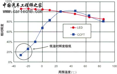

  以上介绍的配光特性是常温、稳定状态下的特性。车用液晶显示器背光照明模块的光源主要使用冷阴极灯管(CCFL),低温时特别是点灯后数分~数十分亮度才提升,例如-20℃点灯开始的亮度是常温稳定状态的10~20%左右,如图2,因此冷阴极灯管方式的液晶显示器,低亮度一直被视为重大课题。
  图2 CCFL与LED背光模组的辉度-角度的特性比较
  至目前为止液晶面板厂商曾经针对背光照明模块进行各种对策,例如降低冷阴极灯管的气体压力、电流调节器(Boost)等,不过一般认为根本解决对策是背光照明模块LED化。

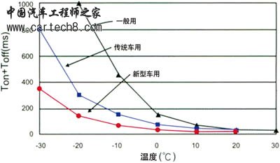

  车用液晶显示器争论的是-20℃与-30℃时的反应速度,如图3所示液晶低温时粘度会增加,反应速度急剧降低。此外车用液晶显示器的画面尺英寸比液晶电视小,而且不要求大型液晶电视的高画质化,因此常温时无法成为讨论的对象。
  图3 反映速度的温度依存性
  低温时的反应速度一旦低于150ms,例如电影中汽车突然碾过脚踏车时,就无法清楚识认该场景,某些场合还会发生液晶显示器显示的指针等行车资料模糊,无法辨识等危险状况。
  为解决上述问题,要求液晶材料温度特性范围非常宽广,车用液晶材料使用-40℃以下凝固温度的材料,不过液晶一旦接近该凝固温度时粘度会急剧增加,因此液晶材料必需低粘度化,同时使挟着液晶材料的两片玻璃基板间隙变窄,因为窄液晶间隙对液晶的反应速度有很大帮助,不过以窄液晶间隙控制方式生产液晶显示器,对良率也会发生一定的影响。

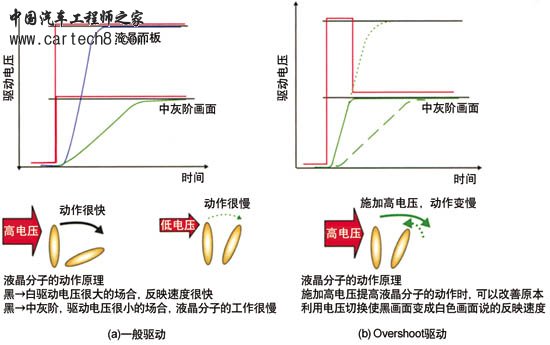

  液晶显示器的反应速度随着液晶显示模式有很大差异,以往车用液晶显示器以TN液晶为主流,TN液晶的低温反应速度非常好,容易实现低成本化,相较之下后述追求高画质的ASV(Advanced Super View)液晶,黑白之间的反应速度媲美TN液晶,不过黑与灰色等中间色阶的反应速度却很迟缓,解决对策例如追加过驱动(Overshoot drive)电路,就可以克服色阶之间的差异,如图4。
  图4 Overshoot驱动的动作原理

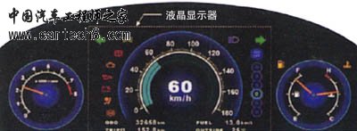

  图6 整合型汽车仪表板设计范例
  大型化的动向
  以上介绍的内容大多集中在汽车导航的液晶显示器,最近几年汽车厂商提案,利用液晶显示器取代传统机械式驾驶信息指针仪表。过去某些车型曾经使用液晶、真空萤光管等元件作为数字驾驶信息显示,这类显示器主要特征不论颜色、显示内容都是固定的,而且都是单一功能,目前汽车厂商的提案是更换成全彩高画质液晶显示器,使用上可以随时依照实际需求自由切换显示内容,提供驾驶员必要的各种信息。
  上述的具体方法是在仪表板内嵌8英寸左右的TFT液晶显示器,就可以显示与传统机械指仪表相同的影像,夜间若切换成红外线摄影机,还可以辨识黑暗场所的动物与行人,其实这种可以切换成夜间影像模式、具备多功能内嵌面板(In-Panel)的液晶显示器,已在2005年被某些汽车厂商采用,未来将出现的各式内嵌液晶面板的显示画面,如图六所示包含引擎转速、车速、水/油等行车资讯与导航仪、各种警告显示、车辆状态,或是利用前后四周摄影机构成的电子后视镜(Back Mirror)影像,或是利用无线网路传送的资讯、TV、DVD、线上游戏、电影等应用画面等,因此某些车厂采用画面尺英寸大于12英寸以上的全彩高画质液晶显示器。
  只不过汽车厂商私下认为,提供的资讯如此繁杂,尤其是某些资讯要求驾驶员在行车途中瞬间进行判断,然而随着显示方法的不同,反而会使驾驶员更混乱,因此车厂认为显示方法必需充分考虑、规划。此外法规上自由性的规范非常多,因此汽车厂商几乎已经陷入不得不更加慎重检讨的窘境,不过整体而言未来汽车的仪表板肯定会朝高画质全彩液晶显示器发展。

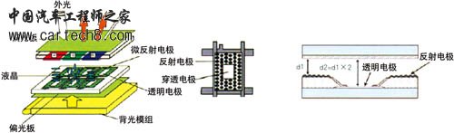

图7 半穿透性液晶显示器的断面结构
  车用液晶显示器专用液晶显示器
  半穿透型高画质全彩液晶显示器
  前文曾提到车用液晶显示器的亮度必需超越环境光线,不过半穿透型高画质全彩液晶显示器的各画素,同时高有穿透电极与反射电极,如图七所示,反射电极部位的液晶间隙(Cell Gap)只有穿透电极的一半,穿透与反射两电极形成多间隙(Multi Gap)结构,利用这种特殊构造组合穿透与反射的光学特性,就可以改善显示画面亮度不足的困扰。
  半穿透型高画质全彩液晶显示器的反射电极部分光线穿透率会降低,其结果造成背光照明模块的画面亮度降低,不过外部光线一旦变亮,利用外部光线的入射,反射电极部位的亮度会提升,因此半穿透型液晶显示器在任何外部光线环境下,都可以维持一定的画面辨识性。

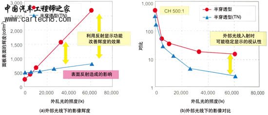

  图8是半穿透型高画质全彩液晶显示器与传统穿透型液晶显示器,在相同外部光线下的辨识性比较结果,由图可知照度变强时,传统穿透型液晶显示器的画面亮度稍为提升,主要原因是偏光板表面等多余的反射光,实际上对影像毫帮助,相较之下半穿透型高画质全彩液晶显示器无外部光线时,画面亮度只有穿透型液晶显示器的一半,在6万照度(lx)的外部光线下,画面亮度超过2500cd/m2。
图8 半穿透型液晶显示器在外乱光下认性比较
