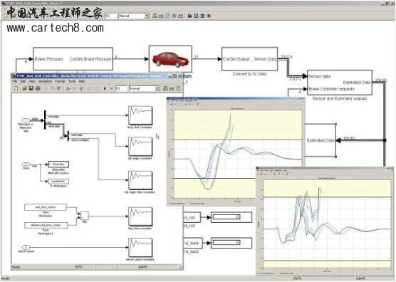

  我们将需要限制的信号提供给 Signal Constraint 模块,并以图形化方式设置其设计限制,如图 2 的水平实线所示。我们选择了以下需求(限制)来满足设计目标:
· 车体侧翻角限制为 +/-11.5 度。
· 车辆滑移角限制为 +/-11.5 度。
· 最大滑移率设置为 +/-37.25 度/秒。
· Fishhook 操控实验结束时的最低车速设置为 10 英里/小时。
· 仿真结束的时间设置为 10 秒。
  为避免因一组不正确的控制器增益值而导致的车辆侧翻仿真提早结束,需要指定仿真时间限制。
  图 2:提供给 Signal Constraint 模块的信号(左侧)以及优化过程中侧翻与滑移率信号的变化(右侧)。黄色区域代表不允许的信号值范围。
  每项信号限制都定义了信号的分段线性上限和下限。在优化过程中,控制器增益将被调整,仿真在迭代循环中重复运行,直至仿真信号满足指定边界或优化例程无法解决问题。图 2 显示出在优化算法迭代得到解决方案的过程中侧翻信号和滑移率信号的变化。在解决此类可行性问题时,优化算法将计算被限制的信号与各分段线性边界之间的最大有符号距离。通常情况下,负数值表示相应的限制已满足。
  优化算法使用与各边界之间的有符号距离来更新控制器参数。在构造优化问题时,优化算法所采用的方式独立于计算系统状态的数值解法。可以使用基于梯度或非基于梯度的方法,例如遗传算法。在本例中,给定控制器的切换特性和后续的非平滑行为,基于梯度的解法很难得出全局解决方案。因而使用了模式搜索算法。在实践中,我们建议在多种类型的优化方法之间切换,以确保优化算法能够找到全局极值,并排除收敛到成本函数局部最小值的情况。
