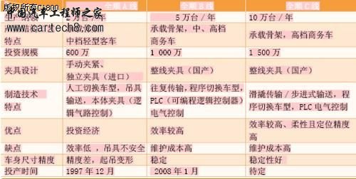

  对于焊装线结构形式的选择,最需要考虑的是生产纲领、产品结构和工艺特点、投资规模和夹具设计制造技术水平以及厂房等情况,在细部结构上要结合产品的寿命周期、市场定位和质量要求,并对相关因素进行综合比较来进行选择。全顺厂焊装车间有全顺A线、全顺B线,未来要规划全顺C线,我们将这三条线做个比较(如表)。
全顺厂各焊装生产线对比
  从全顺A、B和C线对比来看:A线投资少,但是吊具输送速度慢且有安全隐患,适合小批量的生产线;B线适合5~10万台的生产线,但是生产线过长会影响到重复定位,导致定位变形松动,影响整车质量;C线相对更适合柔性布局,质量也最好,但是需要考虑滑撬等设备的回转系统。

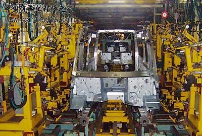

1.平移式夹具
  图1为平移式夹具,其动作顺序为:输送线将预装白车身送入总焊工位定位夹紧点定→输送线抬起→将点定成形的车身水平送入后续的工序补焊。此类夹具定位精度和可靠性高,可适用于不同长度、宽度以及高中低顶的白车身大批量混流生产,柔性度高。

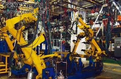

2.铰链翻转式夹具
  图2所示的铰链翻转式夹具和平移式夹具的工作原理类似,区别是左右侧围总成的定位组件的打开方式不同:平移式夹具沿垂直于线体输送方向水平移动,而铰链翻转式夹具则是绕铰链轴旋转打开,这样便于线体输送、装配及定位夹紧。

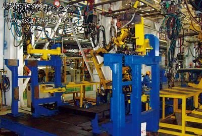

3.立柱式夹具
  图3所示的立柱式夹具结构简单、成本低、维修方便而且操作时接近性好,但其定位精度较低,不适用于自动化程度较高的大批量生产和采用焊接机器人的生产线。

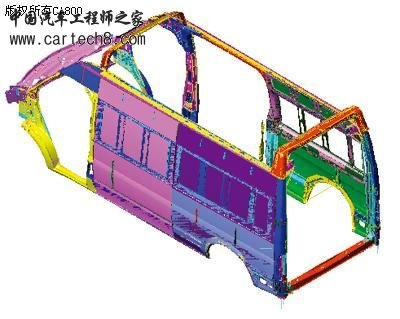

  本体夹具作为焊装最重要的工位,其最关键的控制点在于门洞尺寸的控制和前风窗洞尺寸以及顶盖安装的控制。在本体夹具工位完成后,全顺车身(如图4)形成了一个刚性很好的车身壳体,由地板、侧围以及横梁三大部分组成,形成了后门洞、前门洞、侧门洞、前风窗洞以及顶盖安装空间。门洞的装配尺寸是整车外观间隙面差的基础,保证这些门洞、窗洞以及顶盖空间的装配尺寸的关键在于:

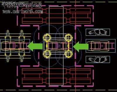

2.车身侧围定位模块的切换
  本体夹具采用平移式结构,每种车型配有一套侧围定位机构,分别存储在生产线的两侧,需要时前后移动到中间工作通道(如图5中间部分),换下的夹具从中间通道移到前后存储的位置,图5中可以存储4套定位侧围夹具,也能用新的夹具替换原来的夹具,增加了跟随市场变化的能力。
