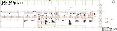

3. 装配线位置布局
  一工位:平衡轴、前后悬装配、车架翻身;二工位:车桥、传动轴、转向机装配;三工位:蓄电池装配;四工位:线束、管路装配;五工位:发离变装配;六工位:冷却系、排气系装配;七工位:油箱、驾驶室悬置装配;八工位:驾驶室、备胎架装配;九工位:轮胎装配,整车加油;十工位:装配保险杠、调整及整车下线。

  与原有装配线相比,该SKD装配线主要增加了气动标记机、发动机机油加注机、齿轮油加注机、防冻液加注机和燃油加注器等设备。根据装配工艺:安置气动标记机于四工位右侧,并增加平衡吊吊点;安置发动机机油加注机、齿轮油加注机和防冻液加注机于九工位左侧;燃油加注器于九工位右侧。最终的工艺布局如图所示。
