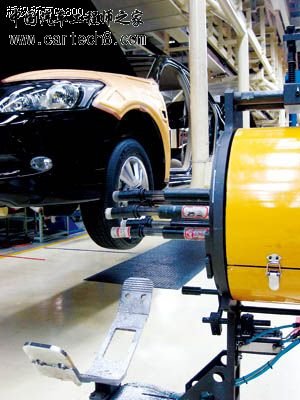

图1 轮胎制动拧紧岗位

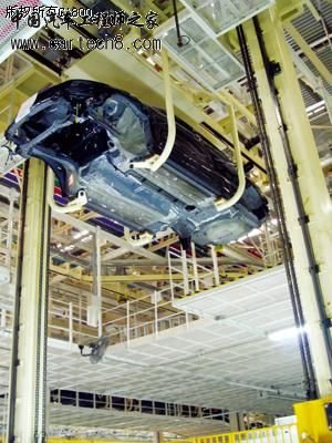

图2 悬挂式摩擦驱动单元

  摩擦式输送线是一种具有国际先进水平的新型输送线方式,摩擦驱动改变了传统的依靠链条作为传动介质的方式,利用动力装置(摩擦轮)与工件承载介质(吊具、台板)间的摩擦力来完成工件的输送,具有噪音小、能耗低、节能环保、维护简单、柔性大和能扩方便等优点,但技术难度和初期投资较大,我们此前没有使用、维护经验,如果采用可能存在一定风险。
  面对抉择,我们对国内主流汽车生产厂家、设备厂家进行了充分考察,听取多方意见,经过总结、检证,并积极与日方技术人员进行探讨,最终决定根据工艺要求分别采用地面滑板式摩擦线和空中摩擦线。地面摩擦线使人与车体的同步作业成为可能,标高遵循人机工程学方便作业人员上下,避免作业人员蟹步作业,消除了上下车体作业时的车体摇摆现象,保证了良好的作业性。在空中高速输送部分,我们也采用摩擦驱动方式,不仅降低了车间噪音,而且由于无需润滑,对车间环境也起到了极大的改善效果。输送线整体噪音相比传统的积放式输送线降低了15~20dB,真正实现了和谐的工作环境。在其他机能区,考虑到作业及工艺要求,我们采用空中CPC线输送方式,不仅简化了控制方式,提高了厂房空间利用率,节约了投资和成本,而且使驱动和张紧结构大大简化,极大提高了系统的可靠性和维护性,具有很高的适应性和柔性。最后的完成车流动机能区采用宽板链线,方便员工作业。通过对上述作业区域人、机的优化配置,在满足工艺及作业性的条件下,增城工厂总装线完美实现了人与设备的和谐共存。

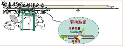

图3 输送线升降机
