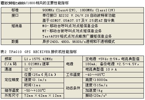

  在实际应用中,我们选用WM02-G900/1800。它的外围电路设计框图如图4所示,其相关的性能指标如表1所示。它与单片机之间采用标准的串行口进行通信,通信的最高波特率可以达到 115 200b/s。GSM模块与SIM卡之间主要通过SIMCLK和SIMDATA信号线进行数据通信。为了保证发送短消息与短消息到达之间的时间间隔尽量短,选用的SIM卡最好是同一个电信运营商提供的。在使用GPRS功能时,还需要选择支持GPRS的SIM卡,并开通GPRS服务。该模块还支持驱动两路麦克风、两路扬声器和一路蜂鸣器。其中一路麦克风和扬声器可以连到手柄的听筒上,以实现车载电话功能;另一路可以实现监听和免提功能,但这两路不能同时工作,如果在通话中需用免提方式,可以通过AT指令:AT+SPEAKER=0或1进行切换。

  GPS OEM板用于接收GPS卫星的信号,并计算出车载终端目前所在位置。它由变频器、信号通道、微处理器和存储单元组成。GPS模块通过串行口向主控制器发送定位坐标;主控制器也可以向GPS模块发送设置命令,以控制GPS模块的状态和工作方式。GPS模块需要配备专门的GPS天线接收GPS卫星信号。一般在比较开阔的地区,需接收到三颗以上的GPS卫星信号才能进行准确定位。在车载GPS智能终端系统中,把天线放置在车顶可以有比较好的定位效果。我们选择TFAG10 GPS RECEIVER。其性能指标如表2所示。
  TFAG10 GPS RECEIVER接收机语句的输入、输出是通过RS-232串行接口完成,符合美国国家海洋电子协会制定的NMEA-0183通信标准格式。其通信端口的数据格式应该设置为8个数据位、1个起始位和1个停止位;无奇偶校验;波特率为4800b/s。NMEA-0183通信标准的输出数据采用的是ASCII码,其内容包含了纬度、经度、高度、速度、日期、时间、航向以及卫星状态等信息。语句有五种,对于不同的应用,选用的语句记录也不同,在本设计中只关心日期和时间、经纬度、地面速度,因此只选用RMC记录语句。一条$GPRMC语句包含13个记录:语句标识头、世界时间、定位状态、纬度、纬度方位、经度、经度方位、地面速度、地面路线、日期、磁偏角、校验和结束标记,它一共占用70字节(其中还包括用于分隔记录所使用的11个逗号),例如:
