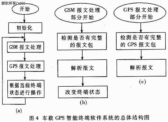

车载GPS智能终端软件系统的主要功能是由主程序完成的。主程序采用状态机的系统结构,其总体结构图如图4所示。其中,(a)为总体流程框图,(b)为GSM报文处理部分流程图,(c)为GPS报文处理部分流程图。终端可以处于8种状态:空闲、上传定位信息、定时上传定位信息、拨号、通话中、网络无法连通、GPS无法定位、报警。状态间的切换主要由ITS中心通过发送消息的命令报文控制。
程序工作时先进行初始化工作,然后进入主控制循环。在主控制循环中首先检查GSM数据缓冲区中是否有完整的GSM数据包,如果有则进行解析,并根据协议中的控制命令改变终端所处的状态。接着判断GPS数据缓冲区中是否有完整的GPS数据包,如果有则取出并解析出当前的全球定位坐标,以供上传坐标时使用。最后根据终端所处的状态对终端进行操作,例如:如果终端处于上传定位消息的状态,则控制GSM模块上传定的消息。
