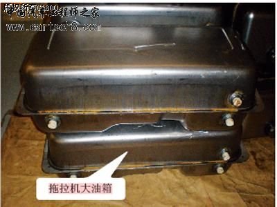

图1 油箱

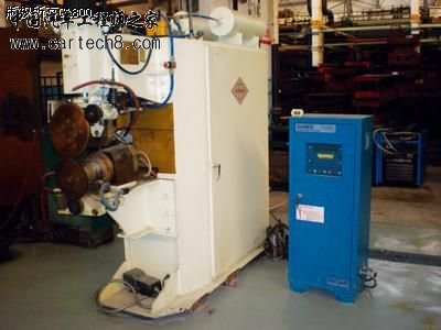

  被焊材料在实施焊接之前必须进行清洁处理,清理方法分机械清理和化学清理两种。常用的机械清理方法有喷砂、喷丸、抛光以及用纱布或钢丝刷等。被焊材料表面的油污和锈斑会使电极与工件之间的电阻增大、焊点不牢固及焊接过程中产生飞溅,使焊接质量下降。例如在缝合油箱(如图1)或暖气片之类要求密闭的工件时,更应将被焊材料的表面处理干净,因工件需要缝合焊接一周,如果有一处没有处理干净,就会在这一处出现缝合不牢,在工件试压过程中发生漏气现象。对于此类焊接要求较高的工件需用化学清理,用清洗设备配合高温清洗液将工件清洗干净才能够进行焊接生产。用于缝合油箱的缝焊机如图2所示。

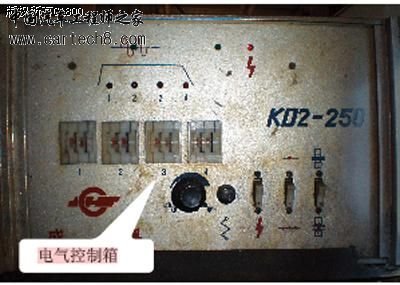

  整个焊接的加工过程由4个基本环节来控制:图3中控制箱面板上的1、2、3和4分别为加压、焊接、维持和休息4个程序,这4个环节循环工作,必要时可增加附加程序。焊接电流的参数调整对焊接质量的控制至关重要,采用递增的调幅电流可以减小挤出金属。被焊金属的性能和厚度是选择焊接电流的主要依据,电流大小和焊接时间、电极压力、维持时间、工件厚度及工件材质等密切相关。焊接时间由焊接电流和凸点刚度决定,焊接时间的调整以周波的整倍计算(一周为0.02s)。通电时间的长短直接影响电流输入热量的大小,由于电极是内水冷却,电极上散失的热量往往是输入总热量的一半,要相互配合调整。在生产过程中,多台焊机的同时工作和电网电压的波动都会对焊接电流产生一定的影响,应考虑电网电压的补偿和采用恒电流方式工作。

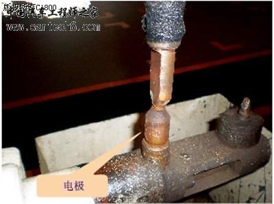

  电极压力的大小一方面影响电阻的数值,另一方面影响焊件向电极的散热情况。过小的电极压力将导致电阻增大、析热量过多且散热较差,引起前期飞溅,而飞溅带走大量的热量和焊核金属会使形核难度增加,从而降低焊接强度;过大的电极压力将导致电阻减小、析热量减少以及熔核尺寸缩小,尤其是焊透率显著下降。目前,我公司点焊时主要采用锥台形和球面形两种电极,电极尺寸(如图4)对钢焊点破坏后的钮扣直径有很大影响,电极的压力信号传递是飞溅产生的最重要标志,电极压力参数的调整是否合适,对焊接质量的影响巨大。

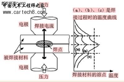

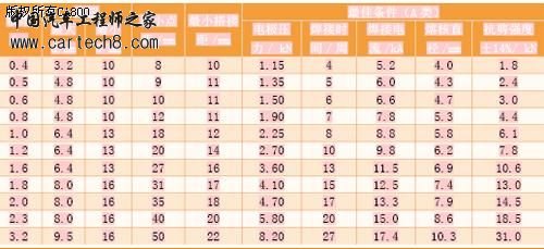

5.要求设备操作人员熟悉电阻焊的工作原理(如图5)和焊接技术参数的调整方法。焊接参数的选定主要由3个变量决定,即焊接电流、焊接时间和电极压力(如表所示)。点焊时各参数相互影响,调整好以上3个变量的技术参数就基本保证了焊接质量的稳定。
焊接参数
