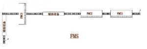

  图1 柔性制造系统
  下面以该厂为例,介绍柔性生产在箱体和轴类生产中的应用及实际使用中所需考虑的问题。
  柔性生产线
  一般柔性制造系统由以下组成部分: 2台以上数控加工设备或加工中心及相应的辅助设备;自动装卸的运储系统;套计算机控制系统。

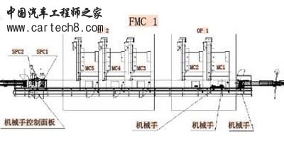

  奇瑞发动机箱体类零件的主要加工部分均是由数十台全柔性加工中心组成,几个加工中心组成一个工岛——柔性制造单元(FMC)。各个柔性制造单元之间均通过自动辊道或机械手连接起来,其中还包括所必需的清洗、压装、试漏、珩磨、在线测量、线外测量设备以及切削液集中处理装置等。辅助设备一般采用通过式辊道输送上料,并通过型号识别,选择相应的工位及试漏、拧紧程序。在柔性制造单元内,由全自动机械手进行上下料,整线设有数个机械手。在生产线的自动辊道上,设置有产品型号自动识别装置,机械手、辊道及加工中心通过Profibus总线连接起来,由一套西门子数控系统自动控制各部分的一致性。同时,控制计算机还能根据各机床的加工情况,选择最优的上下料顺序,并根据设定的范围,将需要抽检的工件自动放入检测站。
  图2 柔性制造单元
  每个FMC中都由几道工序组成,每道工序分别由多台相同型号的加工中心组成。每个FMC前面是上料辊道,后面是下料辊道及检测站。各个FMC之间也是相应的辊道,可以起到工件暂存作用。
  加工中心是FMC最核心的部分,FMC中的加工中心采用大容量刀库的自动换刀系统,可以满足多品种生产所需的快速换刀及刀具存储需求。系统具有刀具寿命管理、激光刀具折断检测和ARTIS扭矩监控等丰富的刀具监控管理功能,使得设备的自动化及可靠性得到有效充分的保证。

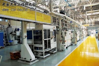

  凸轮轴生产线能够共线加工多种型号的凸轮轴,加工范围覆盖了长度范围300~600mm的三缸/四缸汽/柴油发动机用凸轮轴,可以说建立这样一条柔性生产线,相当于建立了7条以上的传统凸轮轴线,其意义已不仅是一个柔性制造系统,而是一个凸轮轴制造集中厂。
  FMS的主要特点是能够实现多品种共线生产,同时各品种之间的切换能够快速且较为简单的完成。此生产线通过寻找及对比多型号轴共同的定位及装夹基准,来实现最为便捷的换型。
