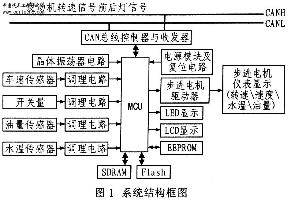

  汽车数字仪表系统结构如图1所示,本系统对车速、发动机转速、水温和油量信息采用步进表头显示,里程信息采用LCD显示,开关量或报警信号采用LED显示,串口EEPROM用于存储里程信息。采用Microchip公司的具有SPI接口的控制器MCP2510与收发器80C250构成CAN节点,用于实现与汽车其他CAN节点间的通信。

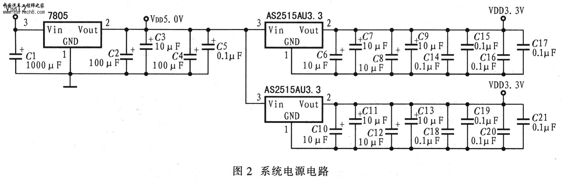

  该汽车数字仪表系统采用汽车蓄电池供电,汽车蓄电池的电压约为12 V,而该系统需采用5 V、2.5 V和3.3 V工作电压,S3C44BOX内核工作电压是2.5 V,I/O端口的工作电压是3.3 V,调理电路以及一些驱动器件需用5 V的工作电压。因此,系统选用7805稳压器作为5 V电压转换器,选用AS2515AU2.5和AS2515AU3.3分别作为2.5 V和3.3 V电压转换器。掉电时能够及时存储里程信息,电源地需接一只1 000 μF的电容。掉电时,大电容可以确保S3C44BOX工作一段时间,完成里程信息的存储。复位电路采用专用的复位电路IPM811实现系统稳定启动。图2为系统电源电路。

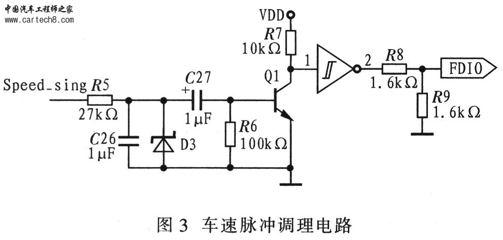

  由于汽车大多工作在恶劣环境下,将干扰车速传感器信号,因此在输入至中断端口EINT0前需要对车速脉冲信号进行处理,这里采用RC滤波、三极管放大以及斯密特整形方法调理车速脉冲信号。车速脉冲调理电路如图3所示。

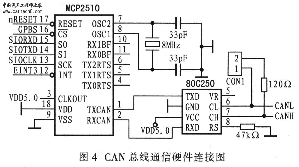

  1.4 CAN总线通信电路
  S3C44BOX无SPI接口,但有SIO接口,SIO模块的发送和接收既可在上升沿锁存数据位,也可在下降沿锁存数据位,因此可通过设置S3C44BOX的SIO模块所对应的寄存器实现上升沿发送数据,下降沿接收数据,从而与MCP2510的SPI总线时序相配合。CAN总线通信电路如图4所示。

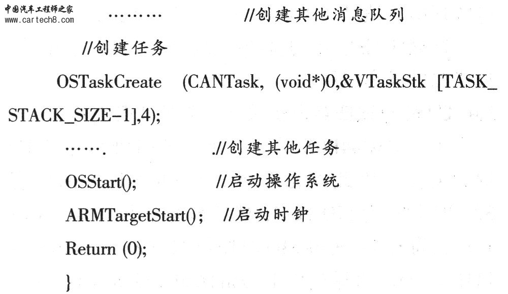

  对一个具体的嵌入式应用系统“任务划分”是实时操作系统应用软件的关键,任务划分是否合理将直接影响软件设计质量。本系统主要有8个任务,即车速脉冲测量任务、CAN总线任务、水温采样任务、油量采样任务、开关量处理任务、里程记录及LCD显示任务、步进电机驱动任务、WDT任务。任务间通过消息队列和信号量进行通信和共享数据。系统主控程序如下:

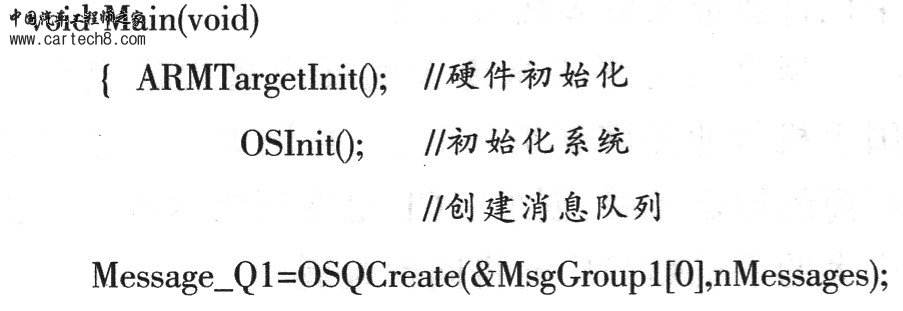

  主程序在完成初始化(硬件初始化ARMtarge-tInit()、μC/OS-II初始化OSInit()、建立消息队列等)工作后依次创建各任务,然后调用OSStart()启动操作系统,启动时钟ARMTargetStart()。在μC/OS-II中,各任务都是并发的,但优先级不同,拥有各自的任务堆栈,不同任务间通过消息队列和信号量进行通信和共享数据。任务采用无限循环结构,各任务通过延时或者等待信号量和消息队列来放弃CPU的使用权,这样在时钟脉冲到来时产生中断切换任务,系统转而运行准备就绪的高优先级任务,当延时或信号量和消息队列到来时,任务再次运行。系统采用TimerO定时中断作为系统时钟脉冲控制器,并在需要的任务中建立信号量。系统任务如下:

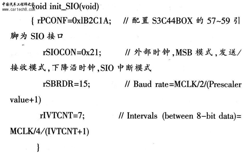

  由于S3C44BOX的SIO接口的引脚与标准I/O端口复用,因此首先必须设置S3C44BOX的引脚57~引脚59为SIO接口,然后再通过配置SIO模块对应的寄存器,使得SIO时序与MCP2510的SPI接口协议一致,可通过以下初始化SIO函数实现。

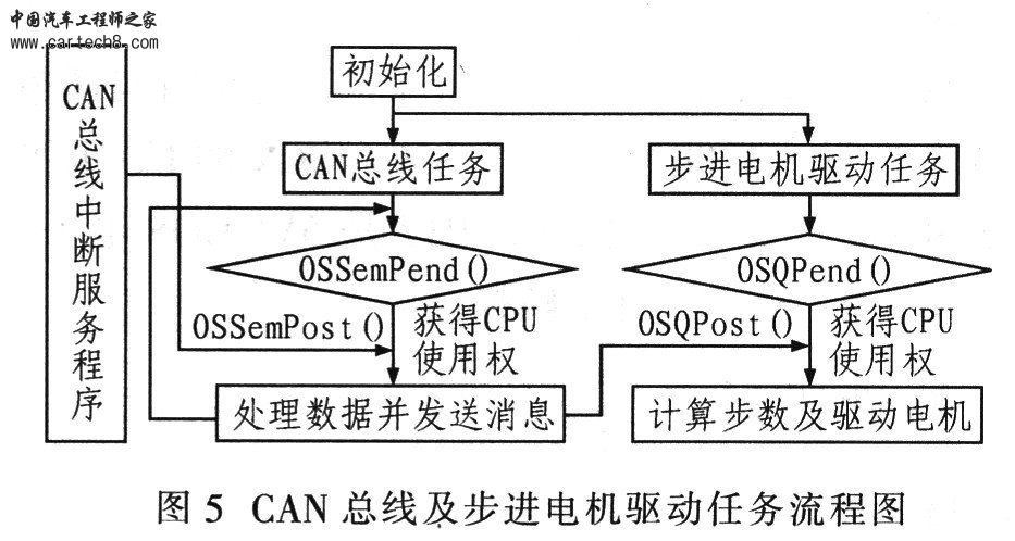

  如图5所示,初始化完成后,主程序发起CAN总线任务及步进电机驱动任务,两个任务先后进入等待信号量和等待消息队列,CAN总线发生中断后,中断服务程序释放信号量,使得CAN总线任务进入就绪状态,在其获得CPU控制权后,处理数据,然后将数据发送至消息队列,从而使得步进电机驱动任务进入就绪状态,电机任务通过任务调用获得CPU使用权,再根据消息队列中的数据计算出所需的驱动步数,驱动电机旋转。
