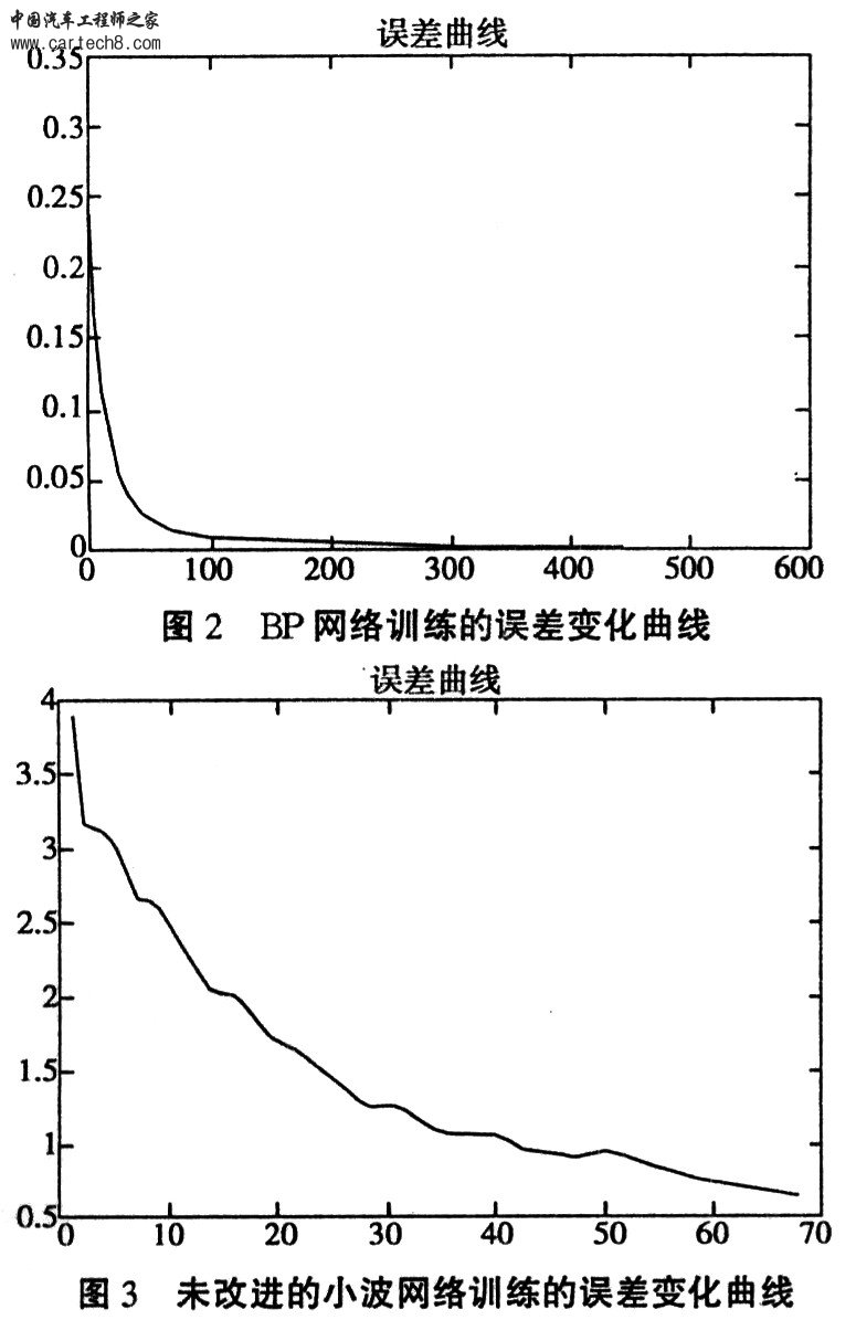

  本文分别有BP神经网络,未改进的小波神经网络和改进的小波神经网络度样本进行了训练,网络训练的误差曲线分别为图2、图3、图4。我们可以看出BP网络需要560步才能达到满足要求的误差,未改进的小波神经网络需要68步就能达到满足要求的误差,而改进的小波神经网络只需28步就能达到满足要求的误差。因此,可以得出改进的小波神经网络具有更强的逼近能力、网络学习收敛速度加快、能有效避免局部最小值问题等优点。
