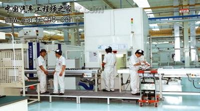

我们公司缸盖的加工设备是德国HELLER公司的高速加工中心,主轴最高转速16000r/min,X、Y、Z轴进给速度可在1~6000mm/min内随意调节,快进速度60m/min,B轴转速(360×1°旋转分度工作台)40r/min,主轴最大功率20/30kW,最大扭矩95/143Nm,X、Y、Z线性轴定位精度0.0021mm,重复定位精度0.00125mm,可见机床的功率、扭矩、主轴转速、进给速度,以及定位精度完全可以满足产品加工的要求,图1为我们的缸盖生产线。

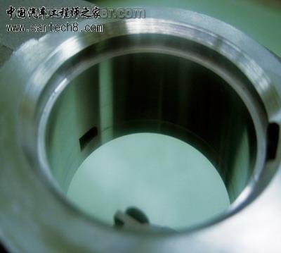

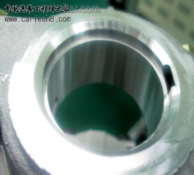

欲确保平面加工质量,刀具必须锋利,且切削角度合适,尽量减少轴向加工抗力,否则将产生振动,加工表面会出现振纹,破坏加工精度,使表面粗糙度变坏。其次,要切削适当余量,尤其是修光刃修光余量,应能保证充分修掉精铣刀痕,使加工表面的平面度更好,粗糙度更低。为确保平面加工的质量,还应着眼于影响加工的整个系统。例如,我们在缸盖加工中,曾发生第一凸轮轴孔在锁瓦槽位置有较深划痕(见图2),检查刀具,既没有切削瘤,切削刃也没有豁口,最后发现切削液的滤纸变了,新滤纸薄且滤孔较大,滤过的切削液出现了很多以前没有的颗粒,从而说明换滤纸使切削液过滤效果变差,刀具挤压切削液中的颗粒将孔划伤。划痕之所以出现在锁瓦槽处,是因为该处切削液有回流积存了较多颗粒。更换滤纸后,切削液中的颗粒没有了,凸轮轴的内孔划痕也不见了,如图3所示。
