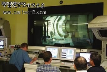

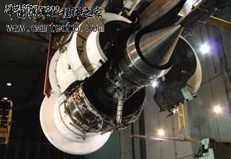

  图1 显示性能测试中的测试发动机。涡轮的气体入口环境温度高达1,700 K,压力达250 psi。涡轮外套上温度可达250 °C,是ATEX Zone 2 级危险区域。
图1.性能测试中的测试发动机
  发动机通过吊架结构悬挂,以此作为机身。吊架上留有安装硬件的空间,但在发动机测试过程中上述空间不可接近。电缆从吊架连接到测试单元控制室很困难,可能需要加长电缆,因此测试单元接收信号中的干扰将非常大。

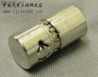

  穿过涡轮外套的探针对气流的温度及压力进行测量。探针尖端为铂金材料,无缝焊接在钢性支承管上。支撑管通过流向探针尖端的液体冷却。探针尖端安装压力传感器及热电偶。涡轮套外安装有操作探针的机械装置,同时控制压力传感器及热电偶。
图2.铂金探针尖端

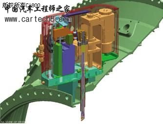

  仪器外盒是一个独立单元,特有探针操作器、压力传感器、及热电偶信号调理单元。内部温度通过气冷和水冷系统控制在70 °C 以下。单元还具有探针水冷装置。备用传感器通道用于健康监测。涡轮外壳周围共安装四个外盒。
图3.安装在涡轮外壳上的设备外盒
