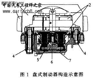

  目前使用的基本上都是浮钳式盘式制动器(见图1)。一般由卡钳总成、钳体支架1、摩擦衬片总成2等几个主要部分组成。卡钳总成包括钳体3、导向机构4、传动机构5、自调机构6、气室座7等部分,双推盘结构的制动器还有同步机构。
  各部分的功能如下:钳体支架固定在转向节或半轴套管上,起支撑整个制动器的作用;摩擦衬片总成放置于钳体支架上并可以在支架上沿轴向滑动,且有卡簧将其保持在钳体和钳体支架之间不致脱落。制动时内外摩擦衬片将制动盘夹紧产生制动作用;钳体作为导向机构、传动机构以及气室支架的支撑体。并承受制动时的夹紧反力;导向机构的作用是保持制动时钳体沿其轴向移动时的方向性进而保证摩擦衬片和制动盘的良好接触;传动机构包括制动臂、连接件、推盘以及自调机构。其作用是将气室推杆的推力转化为摩擦面的正压力:自调机构在摩擦片和制动盘发生磨损引起制动间隙过大时能够自动将间隙调整到合适大小;气室座既是气室支座,又是制动臂的支点:同步机构的作用是在自调机构发生作用时保证两个推盘的动作同一性。从而保证摩擦衬片和制动盘的良好接触。不致发生偏磨。2-2 气压盘式制动器的特点我们知道,与鼓式制动器相比,传统的液压盘式制动器具有很多优点:制动效能稳定,无增势作用,不会产生自锁现象:具有良好的抗热衰退和水衰退性能;制动间隙稳定,制动反应时间短;输出制动力矩相同的情况下,盘式制动器的尺寸可以做得更小;制动间隙自调更易实现。其缺点是:效能较低,致使其要求的促动压力高。而且难以满足较大的制动力矩要求:当过热时液压管路中的制动液可能气化而形成气阻现象;驻车制动装置较为复杂。

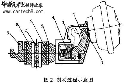

  一般气压盘式制动器的制动过程如图2所示。制动气室推杆1推动制动臂2,制动臂上的力通过滚针轴承3、连接件4作用在推盘5上,推盘将内侧摩擦衬片6压向制动盘7并且迫使钳体8反向移动,带动外侧摩擦衬片9向内移动。最终使两侧的摩擦片将制动盘夹紧,产生制动力矩。由于气压盘式制动器的各传动部位采用了效率较高的结构,系统的效率比鼓式制动器要高。我们可以假定摩擦衬片和制动盘表面处处接触,而且压力分布均匀,则盘式制动器的制动力矩应为:
